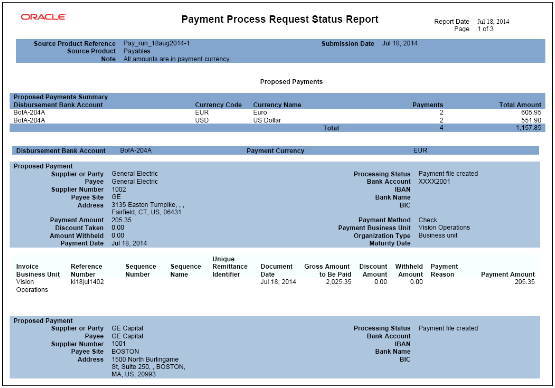

次の図は、3ページから成る支払プロセス要求ステータス・レポートの例を示しています。
この図は、3ページから成る支払プロセス要求ステータス・レポートの1ページ目の例を示しています。

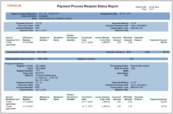

この図は、3ページから成る支払プロセス要求ステータス・レポートの2ページ目の例を示しています。
