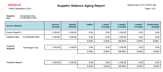

次の図は、このレポートの例を示しています。
この図には、サプライヤ残高年齢調べレポートが示されています。
