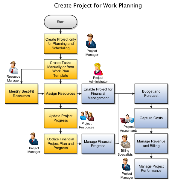

財務管理前の作業プランニング
プロジェクト・マネージャは多くの状況で、プランニング、スケジューリング、または提案目的のためにプロジェクトを作成することが必要になる場合があり、これには財務管理は必要とされません。プロジェクト・マネージャは、短時間でプロジェクトを作成し、タスクを追加し、リソースを計画できます。たとえば、商談に関連するプロジェクトがある場合、プロジェクト・マネージャはスケジュールおよび要員配置のニーズを査定する必要があります。プロジェクトは財務管理なしで無期限に続行できますが、プロジェクト管理者がプロジェクトの財務管理を有効にすることもできます。
次のいずれかの方法で、プランニングおよびスケジューリング用にプロジェクトを作成できます。
UIの使用: 「プロジェクト・プランの管理」ページ、プロジェクト管理ダッシュボードの「自分のプロジェクト」インフォレット、要件のバックログから、またはOracle Fusion Sourcingから。
プロジェクト・プランのファイル・ベース・データ・インポート機能。
プロジェクト作業プラン・バージョン2のSOAP Webサービス。
プロジェクトRESTサービス。
ヒント: プロジェクト・テンプレートを使用せずにプロジェクトを作成します。 -
Microsoft Project (デスクトップ)とプロジェクト管理の統合。
プランニングおよびスケジューリング用にプロジェクトを作成する際、オプションで作業プラン・テンプレートを選択し、財務および非財務タスク、マイルストンおよびリソースの初期セットを提供できます。後でさらに多くのタスクを個別に、または作業プラン・テンプレートから追加できます。「プロジェクト管理」作業領域からプロジェクトを作成すると、次のことを実行できます。
プロジェクト作業のスケジュール
チーム・メンバーへの作業の割当
リソースの要求と割当
チーム・メンバーによる進捗の報告
財務管理用プロジェクトの有効化
プロジェクト管理者は、「プロジェクト財務管理」作業領域の「タスク」パネル・タブから「財務管理用プロジェクトを使用可能にする」処理を使用して、財務管理用プロジェクトを使用可能にすることができます。組織、プロジェクト番号およびプロジェクト・テンプレートを指定します。その後、予算および予測の作成、プロジェクト・コストの取得、プロジェクト全体の収益性および財務パフォーマンスのモニタリングなどの処理を実行できます。この方法により、作業およびリソースを管理し、プロジェクト・コストを計算し、請求書を生成できます。プロジェクトが財務管理に対して使用可能になると、アプリケーションによって次の処理が実行されます。
財務プランニング・アクティビティで使用可能な財務タスクの作成。
財務プロジェクト・プランのタスク開始日と終了日の更新。
プロジェクト・テンプレートからの次の属性のコピー:
- プロジェクト・ステータス
- プロジェクト・ユニット
- プロジェクト・タイプ
- プロジェクト通貨
- プロジェクト機能通貨
- プランニング・プロジェクト・フラグ
- ビジネス・ユニット
- 法的エンティティ
- プロジェクトから作成
- 作業タイプ
- サービス・タイプ
- 予算管理フラグ
労務リソースの工数および経費金額の最下位レベルの財務タスクへの計上、最下位レベルの財務タスクごとの集計済リソース・プランニング情報の取得、各リソースとプライマリ・プランニング・リソース・ブレークダウン・ストラクチャのマッピング。
プロジェクト管理者は、チーム・メンバー、プロジェクト分類、KPI、トランザクション管理、相互賦課オプション、付加フレックスフィールド、予算および予測、資産など、残りの属性を手動で入力できます。
財務管理用作業プラン・プロジェクトの有効化
プロジェクト・マネージャが「プロジェクト管理」作業領域でプロジェクトを作成した後、プロジェクト管理者は財務管理用プロジェクトを使用可能にし、コスト収集、予算編成、予測、収益の生成、請求などの財務処理を実行できます。
次のステップを完了し、財務管理用プロジェクトを使用可能にします。
「プロジェクト財務管理」作業領域にナビゲートします。
「自分のプロジェクト」ページの「タスク」パネル・タブの「財務管理用プロジェクトを使用可能にする」リンクをクリックします。
「財務管理用プロジェクトを使用可能にする」ウィンドウで、次のステップを完了します。
「プロジェクト名」リストからプロジェクト名を選択します。アプリケーションは自動的に、選択されたプロジェクトに基づいて「プロジェクト番号」フィールドを移入します。
「プロジェクト・テンプレート」リストからプロジェクト・テンプレートを選択します。
「組織」リストからプロジェクト組織を選択します。
「OK」をクリックします。
