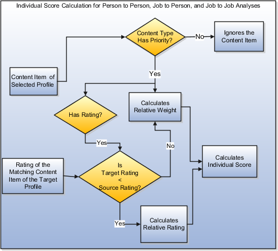

個人対個人、ジョブ対個人およびジョブ対ジョブ分析の個別スコアの計算方法
ベスト・フィット分析では、選択したプロファイルの各コンテンツ項目は、個人対個人、ジョブ対個人およびジョブ対ジョブの各ターゲット・プロファイルと一致する必要があります。
ターゲット・プロファイルの各コンテンツ項目の個別スコアは、コンテンツ・タイプまたはコンテンツ項目レベルで設定される優先度に基づいています。
次の図は、ターゲット・プロファイルと一致する選択済プロファイルの各コンテンツに対する個別スコアの計算方法を示しています。図は、個人対個人、ジョブ対個人およびジョブ対ジョブの分析にのみ適用されます。

アプリケーションは、コンテンツ項目またはコンテンツ・タイプのレベルで優先度が指定されているコンテンツ項目について、相対加重を計算します。ベスト・フィットUIでコンテンツ・タイプの優先度を指定します。相対加重は、ソース・プロファイル内の他のすべてのコンテンツ項目に対する、コンテンツ項目の重要度です。個人対個人、ジョブ対個人およびジョブ対ジョブの分析の相対加重は、ソース・プロファイルのコンテンツ項目に対してのみ計算されます。相対加重は、次の式を使用して計算されます。
相対加重 = コンテンツ項目の優先度 / コンテンツ項目のすべての優先度の合計
例: ソース・プロファイルのコンテンツ・タイプには、「コンピテンシ」コンテンツ・タイプに対して6つのコンテンツ項目、「学位」コンテンツ・タイプに対して1つのコンテンツ項目があります。優先度は、コンテンツ・タイプ・レベルで設定されます。「コンピテンシ」コンテンツ・タイプについて、優先度は「中」(2)に設定され、「学位」コンテンツ・タイプについて優先度は「低」(1)に設定されます。各コンテンツ項目に対する相対加重は、次のとおりです。
「コンピテンシ」コンテンツ・タイプ = 2 / (2 + 2 + 2 + 2 + 2 + 2 + 1) = 2 / 13 = 0.153846
「学位」コンテンツ・タイプ = 1 / (2 + 2 + 2 + 2 + 2 + 2 + 1) = 1 / 13 = 0.076923
相対評点
優先度が指定されたコンテンツ・タイプに評点もある場合は、アプリケーションはコンテンツ・タイプに関連付けられたコンテンツ項目の相対評点を計算します。相対評点は、ソース・プロファイルに対するターゲット・プロファイルのコンテンツ項目の評点です。個人対個人、ジョブ対個人およびジョブ対ジョブの分析の相対評点は、次の式を使用して計算されます。
相対評点 = ターゲット評点 / ソース評点
例: ソース・プロファイルとターゲット・プロファイルに関連付けられているコンテンツ項目の評点レベルが、それぞれ4および2であるとします。この場合、ターゲット・プロファイルのコンテンツ項目の相対評点 = 2 / 4 = 0.5です。
コンテンツ項目の個別スコア
コンテンツ項目の個別スコアは、次の表で説明する基準と対応する式に従って計算されます。表は、個人対個人、ジョブ対個人およびジョブ対ジョブの分析にのみ適用されます。
コンテンツ・タイプに評点がある |
基準 |
式 |
いいえ |
該当なし |
個別スコア = 相対加重 * 100 |
はい |
ターゲット評点 > または = ソース評点 |
はい |
ターゲット評点 < ソース評点 |
個別スコア = 相対評点 * 相対加重 * 100 |
表の説明:
ターゲット評点は、ターゲット・プロファイルのコンテンツ項目に関連付けられた評点レベルです。
ソース評点は、ソース・プロファイルのコンテンツ項目に関連付けられた評点レベルです。
