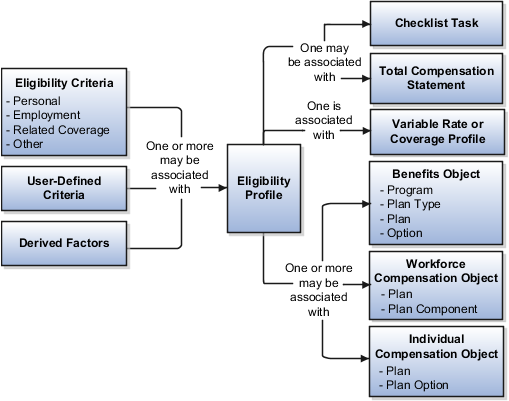

適格と他のオブジェクトの連携の仕組み
適格プロファイルに適格基準を追加した後、適格を制限するオブジェクトにそのプロファイルを関連付けます。
適格基準
適格プロファイルには、様々なタイプの適格基準を追加できます。性別や雇用ステータスなど、共通基準の多くについては、事前定義済の基準値のリストから選択できます。しかし、これらを適格プロファイルに追加できるようにするには、まず、ユーザー定義の基準と導出要因を作成する必要があります。
適格プロファイル
適格基準をプロファイルに追加するときには、これをどのように使用して適格性を判断するかを定義します。たとえば、基準として性別を追加するときには、性別の値(男性または女性)とその値に一致する個人を含めるのか、除外するのかを指定する必要があります。
プロファイルとオブジェクトの関連付け
以下に示すのは、適格プロファイルとそれに関連付けられるオブジェクトの種類、および複数のプロファイルを関連付けられるかどうかを一覧にまとめた表です。
