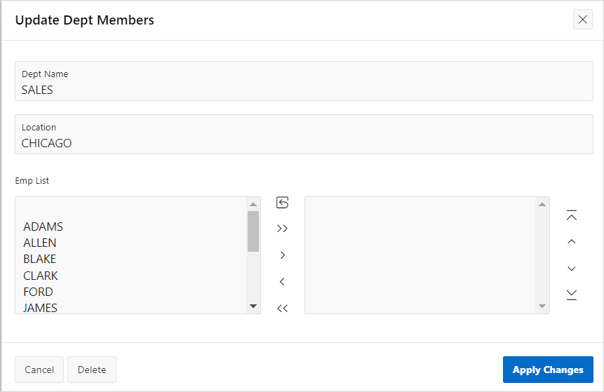

13.1.3.5 フォーム・ページでのシャトル・アイテムの作成
ページ・デザイナでシャトル・アイテムを作成します。
この項では、シャトル・アイテム・タイプを作成する方法について説明します。この例では、最初に、DEPT表にレポートおよびフォームを作成します。次に、従業員を部門に割り当てやすくするために従業員をアルファベット順にリストする、シャトル・アイテムをフォームに追加します。

  9. 変更を保存するには、「保存」をクリックします。
  10. アプリケーションを実行し、新しいシャトル・アイテムで更新されたフォームを表示します。
