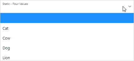

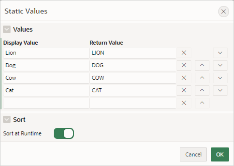

例13-1 アルファベット順で表示される4つの値
この例は、LionDogCowおよびCatという4つの値が定義されている「静的値」ダイアログを示しています。各エントリの戻り値は大文字になります。「実行時にソート」は、リストがアルファベット順で表示されるように「オン」に設定されます。
static_four_values.pngの説明が続きます
図static_four_values.pngの説明
実行中のアプリケーションでは、この選択リストは次の図のようになります。
static_4_values_run.pngの説明が続きます
図static_4_values_run.pngの説明

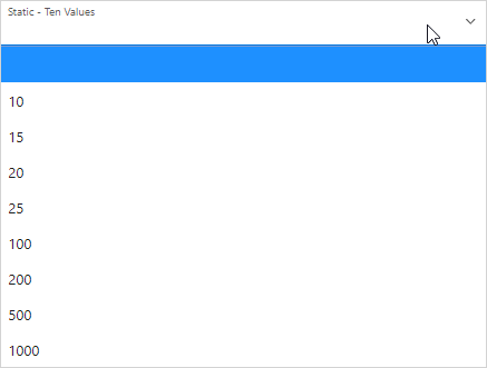

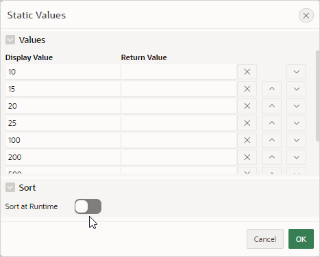

例13-2: リストされた順序で表示される値
この例は、リストされた順序で表示される10152025501002005001000および10000という10個の値が定義されている、「静的値」ダイアログを示しています。各エントリの戻り値は表示値と同じです。
static_10_values.pngの説明が続きます
図static_10_values.pngの説明
static_10_values_run.pngの説明が続きます
図static_10_values_run.pngの説明

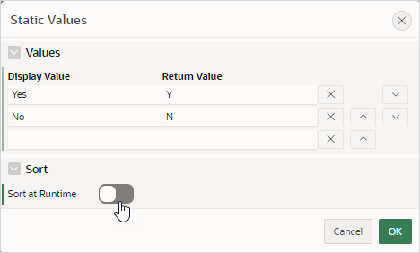

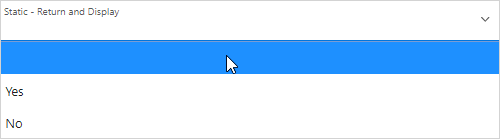

例13-3 戻り値および表示値の両方を持つ値リスト
この例は、2つの値が定義されている「静的値」ダイアログを示しています。最初の値の「表示値」「はい」で、「戻り値」Yです。2番目の値は、「表示値」「いいえ」で、「戻り値」Nです。「実行時にソート」「オフ」に設定され、「はい」が常に最初に表示されるようにされています。
static_display_return.pngの説明が続きます
図static_display_return.pngの説明
static_display_return_run.pngの説明が続きます
図static_display_return_run.pngの説明
