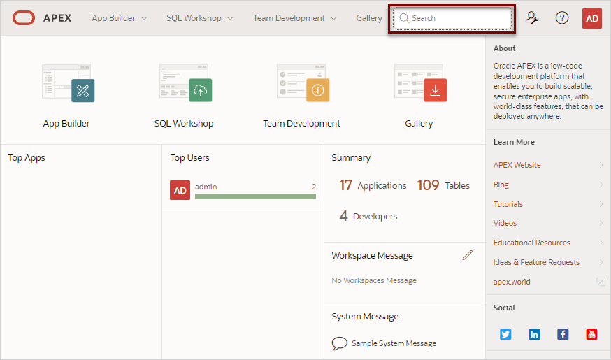

「グローバル検索」フィールド(「スポットライト検索」とも呼ばれる)がヘッダー・リージョンに表示されます。

グローバル検索は、次の2通りの方法でアクティブ化できます。
  • ヘッダー・リージョンの「グローバル検索」フィールドをクリックします
  • キーボード・ショートカット([Ctrl]と引用符) (') (米国キーボードのみ)を使用します
グローバル検索を使用して、現在のワークスペース内の場所にかかわらず、ワークスペースですべてのアプリケーションを検索します。たとえば、ワークスペースに「サンプル・レポート」サンプル・アプリケーションが含まれている場合は、サンプルと入力すると見つかります。同様に、ウィンドウ上部に表示されるOracleロゴの横のグローバル・ナビゲーション・メニューにアクセスできます。たとえば、グローバル検索フィールドにSQLコマンドと入力すると、すぐにSQLコマンドにアクセスできます。
「グローバル検索」ダイアログを閉じるには、[Esc]キーを押すか、結果の外側の任意の場所をクリックします。

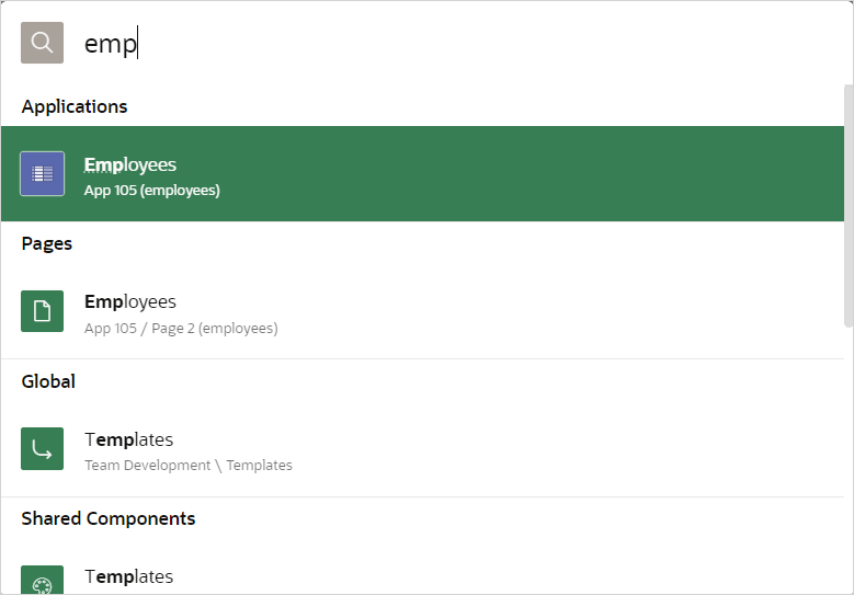

例2-1 検索例
EMP表に作成された対話グリッドを含むEmployeesというアプリケーションを見つける必要があるとします。
ノート:
次の例では、テキスト文字列empが含まれているため、templatesへの参照が表示されます。
  1. アプリケーションを検索します。
    1. ワークスペースのホームページで、「グローバル検索」フィールドをクリックして「emp」と入力します。
      グローバル検索では、次の順序で結果が返されます:
      • アプリケーション
        Employees
        アプリケーション105 (employees)
      • ページ
        Employees
        アプリケーション105/ページ2 (employees)
      • グローバル
        Templates
        チーム開発/Templates
      • 共有コンポーネント:
        • Templates
          アプリケーション105/共有コンポーネント
        • Email Templates
      • アクション
        • Email Templates
      • ショートカット
        • このアプリケーションでempを検索(Ctrl + 3)
        • empを含むすべてのアプリケーションの検索(Ctrl + 2)
        • empを含むすべてのワークスペースの検索(Ctrl + 1)
