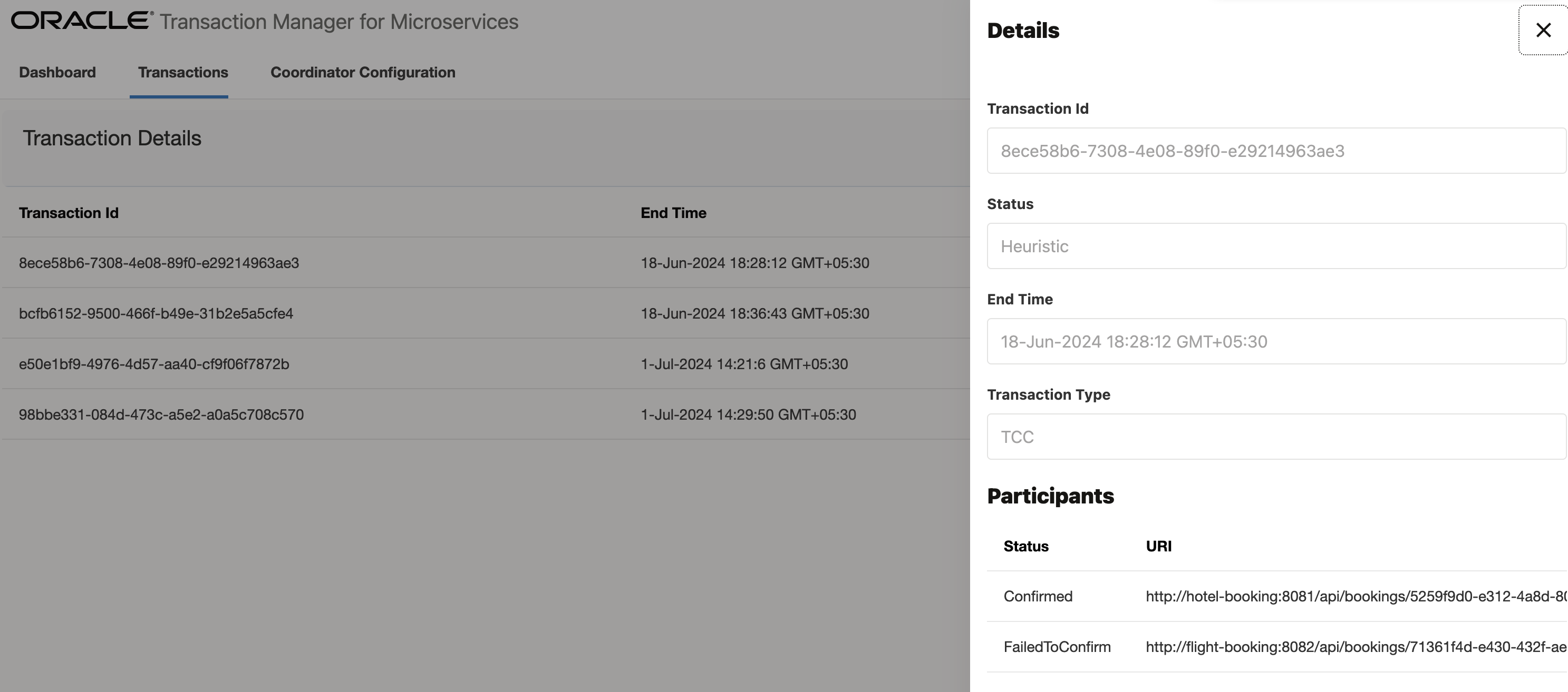

次の図は、ヒューリスティックな状態のTCCトランザクションの詳細を示しています。「参加者」セクションには、TCCトランザクションの確認に失敗した参加側サービスに関する詳細が表示されます。
