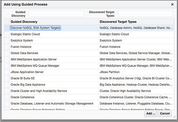

NoSQL Databaseターゲットを追加するには、次のステップを実行します。

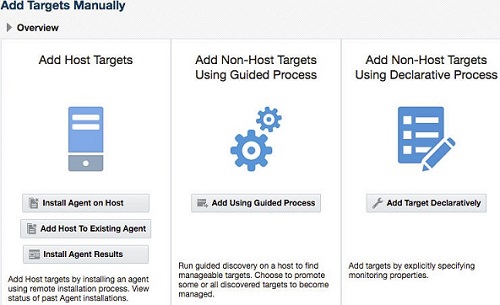

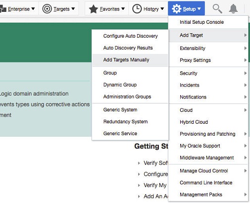

「Setup」メニューから「Add Targets」を選択し、「Add Targets Manually」を選択します。
「Add Targets Manually」ページで「Add Targets Guided Process」を選択します。
「Target Types」ドロップダウン・リストで「Discover NoSQL SNA System Targets」を選択します。

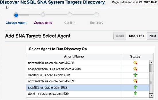

検出プログラムを実行できるエージェントを選択します。プログラムの最初のページにある「Choose Agent」(Select Agent to Run Discovery On)を使用すると、使用可能なすべてのEMエージェントのリストが表示されます。Select Agent to Run Discovery On

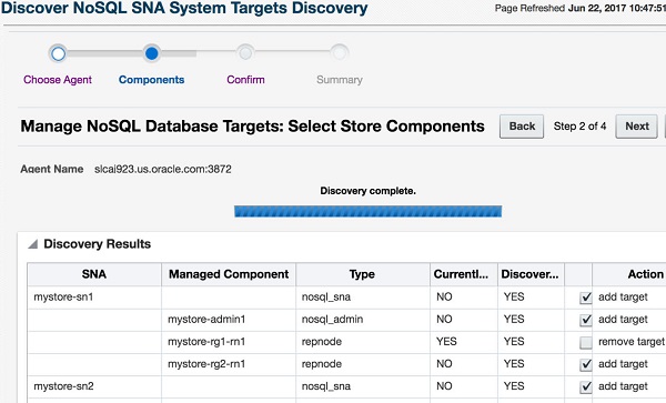

「Next」をクリックします。これにより、「Components」(Manage NoSQL Database Targets: Select Store Components)ページに移動します。ここでは、エージェントのホストで検出されたNoSQL Databaseコンポーネントがすべて表示されます。検出されるには、検出プログラムの実行時にSNAが実行中である必要があります。SNAの構成により、レプリケーション・ノードおよび管理など、SNAの管理対象コンポーネントがレポートされます。
コンポーネントごとに、次の2つの属性がリストされます。
Discovered
Currently Managed
各属性の値は「Yes」または「No」となります。検出されたコンポーネントごとに、次の2つのうちいずれかの操作が可能です。
add target
remove target
操作はチェック・ボックスによって有効になります。チェック・ボックスの状態によって、コンポーネントに対する推奨操作が示されます。
ボックスが選択されている場合、操作は推奨されています。ユーザーは、ボックスを選択または選択を解除することで、推奨操作を上書きできます。
コンポーネントの「Discovered」が「YES」である場合、そのコンポーネントのインスタンスがホスト上に検出されたことを意味します。
コンポーネントの「Currently Managed」が「YES」である場合、そのコンポーネントがEMによって監視されるようすでに構成済であることを意味します。
コンポーネントが「Discovered」であり、「Currently Managed」でない場合、これはターゲットとして追加される候補です。こうしたコンポーネントの場合、可能な操作は「add target」であり、これは推奨操作です。
コンポーネントが「Discovered」で、かつ「Currently Managed」である場合、コンポーネントはすでに検出されており、監視ターゲットとして追加済であることを意味します。こうしたコンポーネントの場合、可能な操作は「remove target」ですが、検出レポートはEMの構成と同期しているため、推奨操作はなにもしないことです。
コンポーネントが「Currently Managed」であり、「Discovered」でない場合、エージェントのホスト上で予想外に検出されなかったコンポーネントを監視するようEMが構成されていることを意味します。これは、コンポーネントがホスト上にすでに存在しないか、またはストレージ・ノード・エージェントが一時的に使用不可であることを反映している可能性があります。こうしたコンポーネントの場合、推奨操作は「remove target」です。

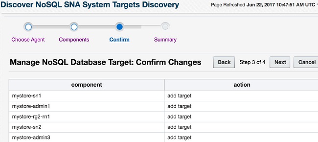

「Components」ページで必要な構成が設定されたら、「Next」をクリックします。これにより、「Confirm」(Manage NoSQL Database Targets: Confirm Changes)ページに移動し、選択したすべての操作のリストが示されます。

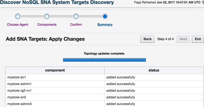

「Next」をクリックし、「Summary」(Add SNA Targets: Apply Changes)ページに移動します。各操作の成功または失敗のレポートが表示されます。
