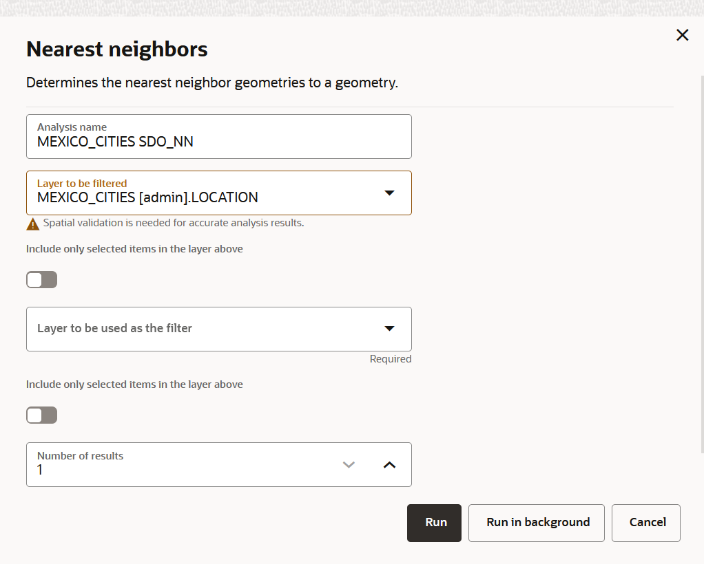

  3. 「フィルタ」タブをクリックし、「別の形状に最も近い形状を戻します」を選択します。
    次のように、「最近傍」ダイアログ・ボックスが開きます。
  4. 「分析名」を入力します。
  5. 「フィルタするレイヤー」を選択します。
    ノート:
    正確な解析結果を得るために、フィルタするマップ・レイヤーおよびフィルタとして使用するマップ・レイヤーに対して空間検証を実行していることを確認してください。
  6. 「結果の数」を入力します。
  7. 「実行」をクリックします。
