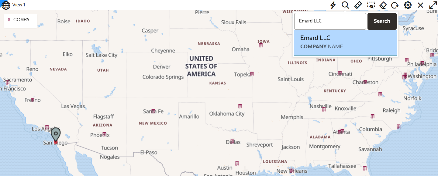

- フィーチャIDで検索
フィーチャとは、マップ上のジオメトリ・オブジェクト(点、線、または多角形のタイプ)のことです。
- 検索ドロップダウン・リストで、「フィーチャ」をクリックします。
- 検索入力ボックスに、フィーチャの完全なIDを入力します。
次の点に注意してください:
- フィーチャIDは、データセット内の特定のフィーチャのキー・プロパティ列値によって識別されます。
- 検索キーでは大/小文字は区別されません。
- マップ上のフィーチャを検索するには、完全なフィーチャ・キーを入力する必要があります。
- 「検索」をクリックします。
フィーチャが見つかると、Spatial StudioはフィーチャIDとデータセット名を選択ボックスに表示します。
- 選択ボックスでフィーチャを選択します。
Spatial Studioは、検索結果のフィーチャの位置にピンを打ってズームします。
