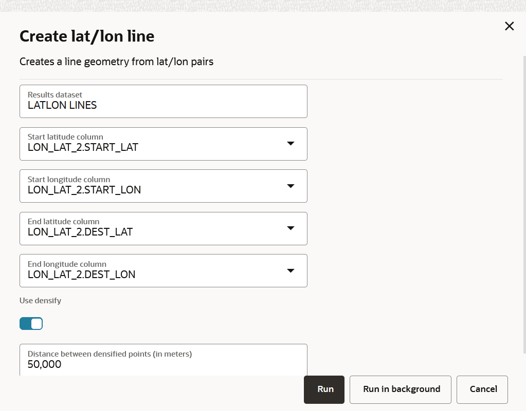

  3. 「変換」タブをクリックし、「緯度/経度の線を作成します」を選択します。
    次のように、「緯度/経度の線を作成します」ダイアログ・ボックスが開きます:
    図5-9 緯度/経度線分析の構成
    図5-9の説明が続きます
    「図5-9 緯度/軽度分析の構成」の説明
  4. 必要に応じて、結果のデータセット名を「結果データセット」で変更します。
  5. 「開始緯度列」を選択します。
  6. 「開始経度列」を選択します。
  7. 「終了緯度列」を選択します。
  8. 「終了経度列」を選択します。
  9. 必要に応じて、「稠密化の使用」トグルをONに切り替えます。
    このファクタは、地球が球状であることを考慮し、マップ・レイヤー上の2組の座標間の接続線を投影します。これは2つの座標間の距離が大きい場合に大変便利なので、このオプションを使用することをお薦めします。
  10. 必要に応じて、「稠密化された点の間の距離(メートル)」を変更します(前述のステップで「稠密化の使用」オプションを含めた場合のみ)。
  11. 「実行」をクリックします。

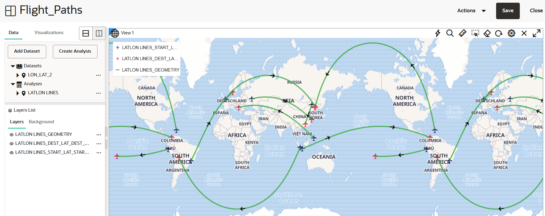

    分析結果は、「アクティブ・プロジェクト」ページの左ペインにある「データ」要素パネルの「分析」の下にリストされます。
  12. マップ・ビューで次のレイヤーをドラッグ・アンド・ドロップします: 開始点、終了点、最後にGEOMETRY (開始点と終了点を接続する) 分析。
    次の図は、「緯度/経度の線を作成します」空間分析の例を示しています:
    図5-10 緯度/経度線分析のビジュアル化
    図5-10の説明が続きます
    「図5-10 緯度/経度線分析のビジュアル化」の説明
