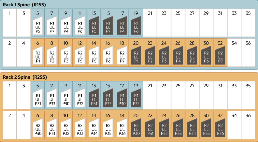

次の図は、2ラック・ハイブリッド・システムをX8MラックおよびRA21以降のモデルのラックと配線する場合のスパイン・スイッチのケーブル接続を示しています:
次の表に、X8Mラックとそれ以降のモデルのラックを備えた2ラック・ハイブリッド・システム内のすべてのRoCEネットワーク・ファブリック配線接続の詳細を示します。
表21-1 X8Mラック(R1)のリーフ・スイッチ接続
| リーフ・スイッチ | 接続 | ケーブル長 |
R1ULからR1SS |
R1UL-P5からR1SS-P5 R1UL-P7からR1SS-P7 R1UL-P4からR1SS-P9 R1UL-P6からR1SS-P11 |
3メートル |
R1ULからR2SS |
R1UL-P31からR2SS-P5 R1UL-P33からR2SS-P7 R1UL-P30からR2SS-P9 R1UL-P32からR2SS-P11 |
5メートル |
R1LLからR1SS |
R1LL-P5からR1SS-P13 R1LL-P7からR1SS-P15 R1LL-P4からR1SS-P17 R1LL-P6からR1SS-P19 |
3メートル |
R1LLからR2SS |
R1LL-P31からR2SS-P13 R1LL-P33からR2SS-P15 R1LL-P30からR2SS-P17 R1LL-P32からR2SS-P19 |
5メートル |
表21-2 RA21以降のモデルのラック(R2)のリーフ・スイッチ接続
| スイッチ・ペア | 接続 | ケーブル長 |
R2ULからR1SS |
R2UL-P1からR1SS-P6 R2UL-P2からR1SS-P8 R2UL-P3からR1SS-P10 R2UL-P4からR1SS-P12 R2UL-P5からR1SS-P14 R2UL-P6からR1SS-P16 R2UL-P7からR1SS-P18 |
5メートル |
R2ULからR2SS |
R2UL-P30からR2SS-P6 R2UL-P31からR2SS-P8 R2UL-P32からR2SS-P10 R2UL-P33からR2SS-P12 R2UL-P34からR2SS-P14 R2UL-P35からR2SS-P16 R2UL-P36からR2SS-P18 |
3メートル |
R2LLからR1SS |
R2LL-P1からR1SS-P20 R2LL-P2からR1SS-P22 R2LL-P3からR1SS-P24 R2LL-P4からR1SS-P26 R2LL-P5からR1SS-P28 R2LL-P6からR1SS-P30 R2LL-P7からR1SS-P32 |
5メートル |
R2LLからR2SS |
R2LL-P30からR2SS-P20 R2LL-P31からR2SS-P22 R2LL-P32からR2SS-P24 R2LL-P33からR2SS-P26 R2LL-P34からR2SS-P28 R2LL-P35からR2SS-P30 R2LL-P36からR2SS-P32 |
3メートル |
