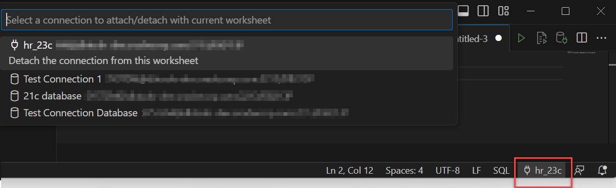

SQLワークシートが開いているときに、既存のSQLファイルも開いている場合は、右下隅にある接続アイコンをクリックして接続を添付できます。接続がエディタまたはファイルに関連付けられると、接続の名前が右下隅に表示されます。

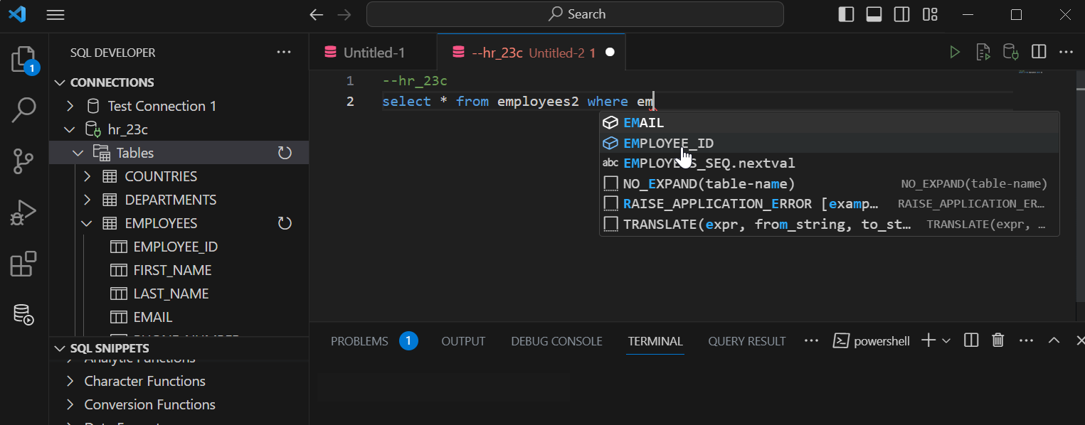

エディタでは、実行する1つ以上のSQLまたは文を入力できます。複数の文の場合、PL/SQL以外の各文は、セミコロンまたは(改行後の)スラッシュ(/)のいずれかで終了する必要があります。各PL/SQL文は、改行後にスラッシュ(/)で終了する必要があります。SQLキーワードは、自動的にハイライト表示されます。
表やビューなど、いくつかの種類のオブジェクトは、「接続」ナビゲータからドラッグし、エディタ・ペインにドロップできます。このとき、「オブジェクト名」、「選択」、「挿入」、「削除」、「更新」というオプションが表示されます。SELECTを選択すると、その表またはビューのすべての列を使用して、SELECT文が作成されます。その後、列リストの変更やWHERE句の追加などによって、文を編集できます。
[Ctrl]+[Space]を押すと、コンテキスト依存のポップアップ・ウィンドウが表示されます。これにより、挿入ポイントで補完可能な構文のリストが表示されます。これは、編集中のコードを自動補完するために使用できます。このリストは、挿入ポイントでのコードのコンテキストに基づきます。いつでも終了するには、[Esc]を押すか、入力を続行します。

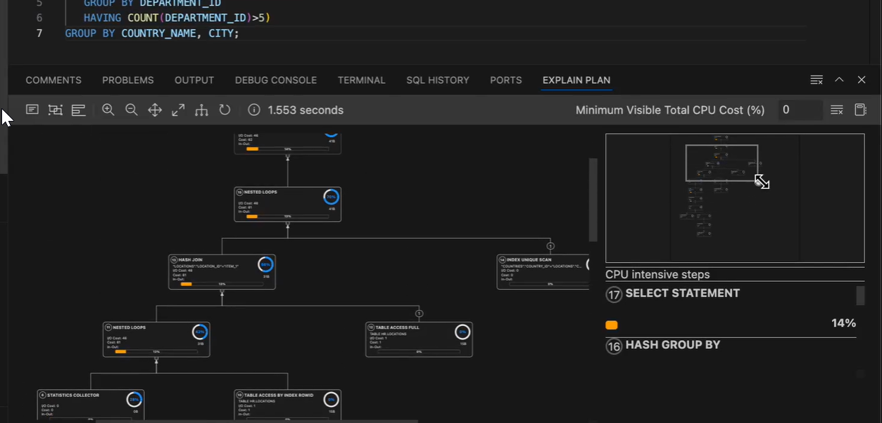

3.4.3 実行計画
「実行計画の実行」アイコンをクリックすると生成される実行計画は、「実行計画」タブをクリックすると表示できます。実行計画とは、文を実行するために行われる一連の操作です。
「実行計画」ダイアグラム・ビューは、EXPLAIN PLAN文の結果のデフォルトの表であるPLAN_TABLEの内容をグラフィカルに表現したものです。
デフォルトでは、3つのレベルのステップがダイアグラムに表示されます。各ステップの下部にある+/-記号(ステップに子がある場合に使用可能)を使用して、展開または縮小できます。ダイアグラムのすべてのステップを表示するには、ツールバーのexpand_all_icon 「すべて展開」を使用します。
このダイアグラムには、次の詳細も示されています。
  • カーディナリティ(親ステップへの矢印の数値)。これは処理される行数です。
  • そのステップで適用された操作とオプション
  • 実行順序(実行順序の連番)
  • アクセス述語のCPUコスト(割合) (オレンジ色のバー)
  • ステップの合計CPUコスト(割合) (青色の円)
  • 推定I/Oコスト、処理バイト数およびコスト・メトリック
ステップ内の統計にマウスを重ねると、簡単な説明ポップアップが表示されます。

ダイアグラム・ナビゲータ
ダイアグラム・ナビゲータは右上隅にあり、ダイアグラムの小さいコピーを表します。長方形の枠線を使用すると、ズームインおよびズームアウト操作が可能になり、移動してダイアグラムの異なる部分を表示できます。
ダイアグラム・ナビゲータに、CPUコストが1%を超えるステップの降順のリストが表示されます。リスト内のステップをクリックしてダイアグラムの同じステップに移動し、他のステップのコンテキストでステップを確認できます。

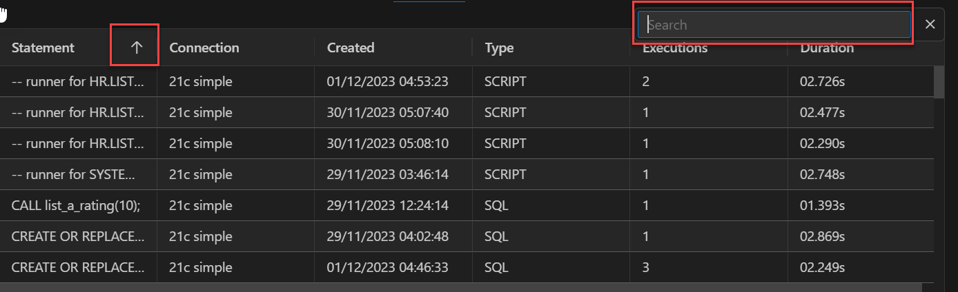

3.4.4 SQL履歴
右下のペインの「SQL履歴」タブをクリックすると、実行したSQL文およびスクリプトのリストを表示できます。また、1つ以上の文をダブルクリックして、現在SQLワークシートにある文を置換するか、または現在SQLワークシートにある文に追加することもできます。リストは、最初に日付別に編成され、次に接続名別に編成されます。
SQL履歴リストには、パスワードが含まれる可能性のある文は表示されません。CONNECT、ALTER USERおよびCREATE DATABASE LINKがこれにあたりますが、これらに限定されません。
「SQL履歴の制限」プリファレンスを設定すると、履歴内の文の最大数を制御できます。
「SQL履歴」リストのSQL文が選択されると、「SQLワークシート」ペインでPL/SQLサブプログラムが自動的に開きます。
リスト内の文をソートするには、ソートする列ヘッダーをダブルクリックすると、文が昇順でソートされます。ヘッダーを再度ダブルクリックすると、降順にソートされます。列に適用されたソートを削除するには、もう一度列見出しをダブルクリックします。
検索機能を表示するには、「SQL履歴」ペインで[Ctrl]+[F] (MacOSの場合は[Cmd]+[F])を押します。

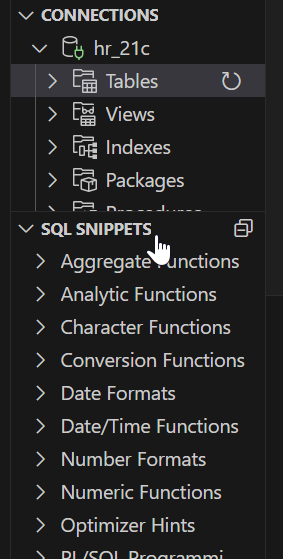

3.4.5 スニペットを使用した部分的なコードの挿入
スニペットとは、SQLファンクション、オプティマイザ・ヒント、様々なPL/SQLプログラミング技法などが含まれる部分的なコードです。スニペットは、構文のみの場合や、例が含まれる場合もあります。SQLワークシートを使用している場合や、PL/SQLファンクションまたはプロシージャを作成したり編集している場合に、スニペットを挿入および編集できます。
スニペットが、「接続」パネルの下部に表示されます。「展開」アイコンをクリックすると、各グループで使用可能なすべてのシンペット(集計関数や文字関数など)が表示されます。ほとんどの場合、各グループの部分的なコードは、その論理グループで利用可能なすべてのオブジェクトを表しているわけではなく、それぞれの部分的なコードのすべての書式およびオプションが表示されているわけでもありません。詳細は、Oracle Databaseのマニュアルを参照してください。
SQLワークシートのコード、またはPL/SQLファンクションまたはプロシージャのコードにスニペットを挿入するには、左下ペインからスニペットをドラッグし、コードの目的の場所にドロップします。SQLファンクションが現在のコンテキストで有効になるように構文を編集します。
たとえば、SELECTと入力し、「文字関数」グループからCONCAT(char1, char2)をドラッグできます。次に、CONCATファンクションの構文を編集して、文の残りの部分を入力します。
