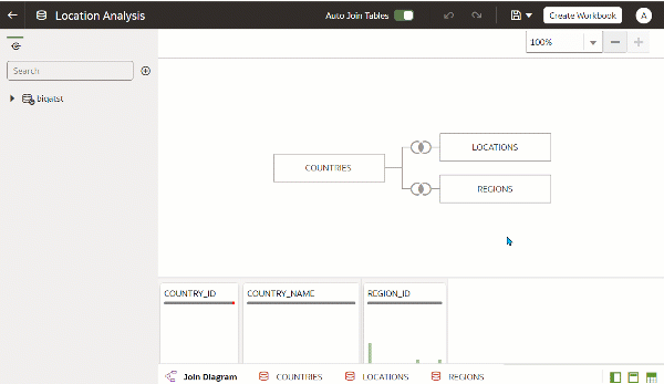

  1. ホーム・ページで、「作成」「データセット」の順にクリックします。
  2. 「データセットの作成」ダイアログで、接続を選択します。
  3. データセット・エディタで「接続」ペインに移動して、スキーマを参照または検索します。
  4. オプション: Oracle Analyticsでデータセットの表の結合を自動的に作成せずに、手動で作成する場合は、「自動結合表」トグル・ボタンの選択を解除して、自動的な結合の作成をオフにします。
  5. スキーマをクリックして、その表のリストを表示します。表を結合ダイアグラムにドラッグ・アンド・ドロップします。ファクト表がある場合、これを最初に追加してから、ディメンション表を追加します。ファクト表は結合ダイアグラムで最も左側にある表である必要があります。
    デフォルトでは、作成しているデータセットに、データ・ソースに定義された表の結合が含まれています。結合がデータ・ソースに存在しない場合、Oracle Analyticsでは結合が指定され、追加されます。

  9. 結合ダイアグラムで、結合を検査、変更または削除します。
    • 結合を検査または変更するには、結合をクリックして結合エディタを開き、結合タイプおよび結合条件を検査または変更します。
    • 結合を追加するには、結合する表を見つけ、これにカーソルを合せて選択し、これをクリックして、結合する表にドラッグ・アンド・ドロップします。結合エディタを開いて、結合タイプおよび結合条件を検査または更新します。
    • 結合を削除するには、結合アイコンにカーソルを合せ、「結合の削除」をクリックします。
