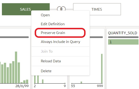

データセット内の任意の表にメジャーを含めることができます。ただし、これによって1対多または多対多の関係の片側でメジャーが複製されて、予期しない問合せ結果が生成されることがあります。このような場合、一方の側のカーディナリティの表を「グレインの保持」に設定して、そのレベルの詳細を維持できます。
表のグレインを変更する理由の例については、グレイン保持とはを参照してください。
表を「グレインの保持」に設定すると、緑色のバーが結合ダイアグラムの表の上部に表示されます。この緑色のバーはデータセットが使用する表のグレインを示します。

  4. 結合ダイアグラムで表を見つけて右クリックし、「グレインの保持」を選択します。
