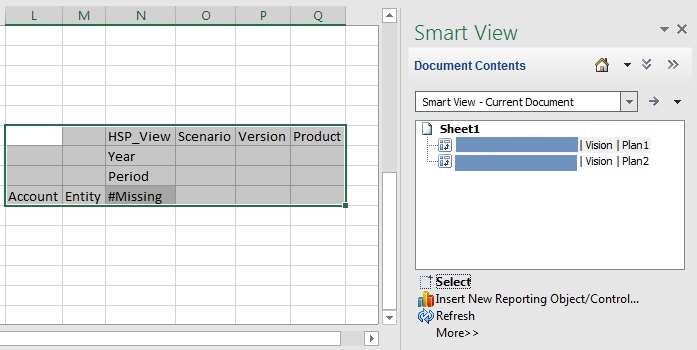

  2. 「ドキュメント・コンテンツ」ペインで、名前を変更する範囲をツリーで強調表示して、「選択」をクリックします。
    次の例では、Vision | Plan 1がツリーで強調表示されています。
    「ドキュメント・コンテンツ」ペインのツリーに、Vision Plan1キューブとVision Plan2キューブの2つのアイテムがあります。ツリーの1つ目のアイテムであるVision Plan1キューブが強調表示されています。
    「選択」コマンドを使用して、シートで正しいグリッドを操作していることを確認します。たとえば、Vision | Plan1を強調表示して「選択」をクリックすると、ワークシートのVision Plan1グリッドが強調表示されます。
    Vision Plan1が強調表示された「ドキュメント・コンテンツ」ペインが右に、Vision Plan1グリッドが強調表示されたワークシートが左に表示されています。

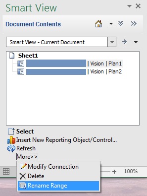

  3. アクション・パネルで「詳細」をクリックし、「名前変更の範囲」を選択します。
    Vision Plan1グリッドが選択され、メニューが展開されて「名前変更の範囲」コマンドが選択されていることを示す「ドキュメント・コンテンツ」ペイン。

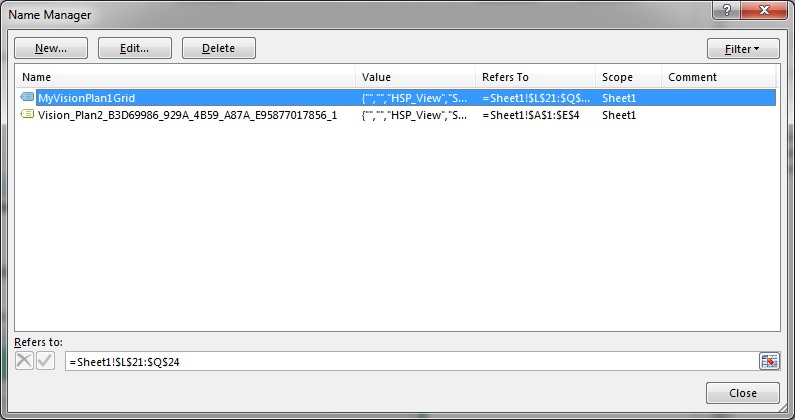

  5. Excelの「名前の管理」で範囲名が変更されていることを確認します。
    Excelの「数式」リボンからアクセスする「名前の管理」の例を次に示します。
    新たに名前を変更したMyVisionPlanGridという範囲が表示されているExcelの「名前の管理」。
