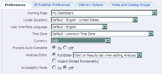

ユーザーの優先通貨オプションの定義
分析およびダッシュボードの通貨列に優先して表示する通貨のタイプを選択できます。
コンソールで設定することもできます。詳細は、書式オプションを参照してください。
2つの方法のいずれかを使用して、通貨のタイプを選択します。
  • 「マイ・アカウント」ダイアログの「プリファレンス」タブの「通貨」ボックス
  • 通貨プロンプト
「マイ・アカウント」ダイアログの「プリファレンス」タブまたは通貨プロンプトでの優先通貨の設定の詳細は、Oracle Analytics Serverでのデータのビジュアル化を参照してください。
「通貨」ボックスや通貨プロンプトに表示する通貨オプションは、userpref_currencies.xmlファイルで定義します(ご使用のインストレーションでは列を通貨に変換できますが、これらの通貨オプションは、その変換先の通貨用のオプションです)。通貨オプションを定義することで、「マイ・アカウント」ダイアログの「プリファレンス」タブで「通貨」ボックスを使用できるかどうか、および「プロンプト」エディタの「定義」ペインで「通貨プロンプト」オプションを使用できるかどうかも制御されます。

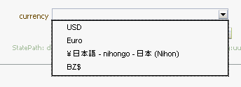

次の図は、userpref_currencies.xmlファイルのこれらの値が、ダッシュボード・ページに表示されるプロンプトの通貨オプションのドロップダウン・リストでどのように表示されるかを示しています。このドロップダウン・リストは、「マイ・アカウント」ダイアログの「プリファレンス」タブの「通貨」ボックスに表示される内容と似ています。

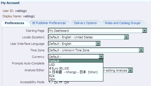

次の図は、userpref_currencies.xmlファイルのSQL文から動的に生成された値が、「マイ・アカウント」ダイアログの「プリファレンス」タブにある「通貨」ボックスの通貨オプションのドロップダウン・リストにどのように表示されるかを示しています。このドロップダウン・リストは、ダッシュボード・ページのプロンプトで表示される内容に似ています。
