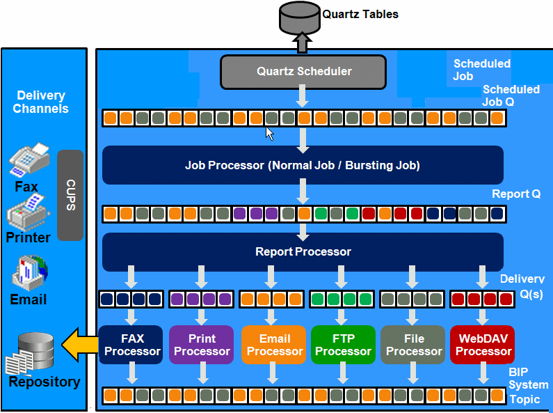

スケジューラのアーキテクチャでは、JMSキューおよびトピックを使用して、非常にスケーラブルでパフォーマンスが高い、強力なレポート・スケジューリング配信システムを提供します。
次の図は、スケジューラ・アーキテクチャを示しています。
ジョブの発行時にスケジューラによって実行されるタスクは、次のとおりです。
  • ジョブの発行
    • クォーツ・テーブルにジョブ情報とトリガーを格納します
  • ジョブ・プロセッサ
    • クォーツ・トリガーが発動したときに、スケジューラ・ジョブ・キューにジョブ情報を配置します
  • バースティング・エンジン/バッチ・ジョブ・プロセス
    • バースティング・エンジン・リスナー
      • キューからスケジュールされたジョブ情報を取得します
      • データソースからデータを抽出します
      • バースティング分割の定義に従ってデータを分割します
      • 一時フォルダにデータを一時的に格納します
      • レポート・キューにレポート・メタデータを配置します
  • FOレポート・プロセッサ
    • レポートQをリスニングします
    • メタデータに基づいてレポートを生成します
    • 共有された一時ディレクトリにレポートを格納します
    • 配信キューにレポート配信情報を配置します
  • 配信プロセッサ
    • 配信キューをリスニングします
    • 配信APIを呼び出して異なるチャネルに配信します
  • Publisherシステム・トピック
    Publisherシステム・トピックでは、スケジューリング・エンジンのランタイム・ステータスおよびヘルスを公開します。このトピックは、すべてのインスタンスのステータス、JMSキュー内のメッセージのスレッド・ステータス、すべてのスケジューラ構成(データベース構成、JMSキューのJNDI構成など)のステータスを公開します。
