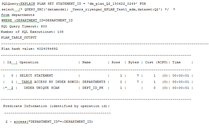

実行計画の例を次に示します。
