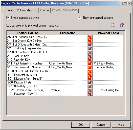

論理列を物理列にマップするには、「論理表ソース」ダイアログの「列マッピング」タブを使用します。

  1. モデル管理ツールのビジネス・モデルとマッピング・レイヤーで、論理表ソースをダブルクリックします。
  2. 「論理表ソース」ダイアログで「列マッピング」タブをクリックします。
  3. 「列マッピング」タブで、すべてのコンテンツが表示されるようにダイアログを最大化または拡大します(図を参照)。
    「列マッピング」タブの「論理列から物理列へのマッピング」エリアでは、列ヘッダーをクリックすることによって行をソートできます。
  4. 「物理表」列で、マップする列を含む表を選択します。
    「物理表」列内のセルを選択すると、リストが表示されます。ここには、この論理表ソース内に現在含まれている表のリストが表示されます。
  5. 「式」列で、各論理列に対応する物理列を選択します。
    「式」列内のセルを選択すると、リストが表示されます。ここには、この論理表ソース内に現在含まれている物理列のリストが表示されます。
  6. 式ビルダーを開くには、「式ビルダー」ボタンをクリックします。
