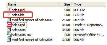

マスターOracle BIリポジトリで保持される孤立したロック
ユーザーが変更をネットワークに公開するコマンドを発行することでロックを設定した場合、それは公開が完了するまでクリアされません。そのユーザーがそれを忘れて2週間の休暇をとってしまった場合、MUD管理者はそのロックを解除できます。
ロックは、マスター・ディレクトリの非表示のシステム・ファイルに格納されます。ロック・ファイルが見つからない場合は、Windowsのエクスプローラで「ツール」を選択し、「フォルダ オプション」を選択します。「表示」メニューで、「すべてのファイルとフォルダを表示する」オプションが選択されていることを確認します。
ロック・ファイルは、マスターOracle BIリポジトリと同じ名前を持ち、.lck拡張子が付きます。ロック・ファイルを削除すると、リポジトリのロックが解除されます。
この図は、リポジトリ・ロック・ファイルを示しています。
