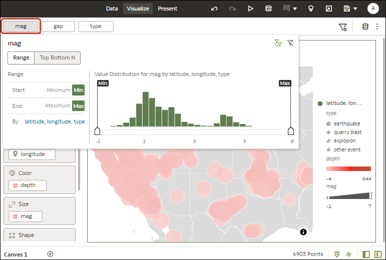

- 既存のフィルタを変更するには、フィルタ・バーにあるフィルタをクリックします。
オプションを使用して、そのフィルタを構成します(たとえば、範囲を設定したり、フィルタを無効にしたりできます)。
図filter-menu-options.pngの説明 - フィルタを追加するには、フィルタ・バーにカーソルを合せ、「フィルタの追加」(+)をクリックし、フィルタ処理するデータ要素を選択します。

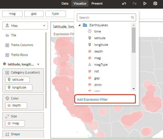

- 式(field1 + field 2 > 100など)を使用して複雑なフィルタを追加するには、フィルタ・バーにカーソルを合せ、「フィルタの追加」(+)をクリックしてから、「式フィルタの追加」をクリックします。

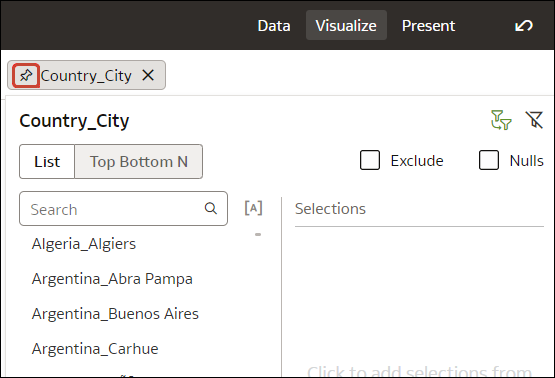

- ワークブック内のすべてのキャンバスにフィルタを適用するには、フィルタにカーソルを合せて、「すべてのキャンバスに固定」(「固定」アイコン)をクリックします。

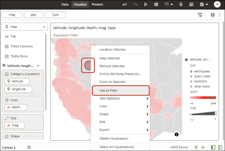

- ビジュアライゼーション要素でフィルタするには、その要素を右クリックし、「フィルタとして使用」を選択します。
「フィルタとして使用」アイコンは、アクティブ化されると緑色に変わります。
