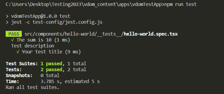

                              コード・エディタで ./VDOMTestApp/src/components/hello-world/hello-world.tsxファイルを開き、ファイルの下部に、2つの数値の合計を返す次の関数を挿入します。ファイルを保存します。export const sum = (a: number, b: number) => { return a + b; }
- hello-world.spec.tsxファイルを開き、ファイルの上部に、- sum関数の- import文を追加します:- import { sum } from 'hello-world/hello-world'。
- hello-world.spec.tsxファイルの下部に、- sum関数用の次のユニット・テストを追加します。ファイルを保存します。- it('The sum is 10', () => { expect(sum(6, 4)).toBe(10) })
                              ターミナル・ウィンドウの ./VDOMTestApp/ディレクトリから次のコマンドを実行して、アプリケーションのプロジェクト・ソースをビルドしますnpx ojet build
- テストを実行します。コマンドラインにnpm run testを入力し、ターミナル・ウィンドウの結果を確認します。

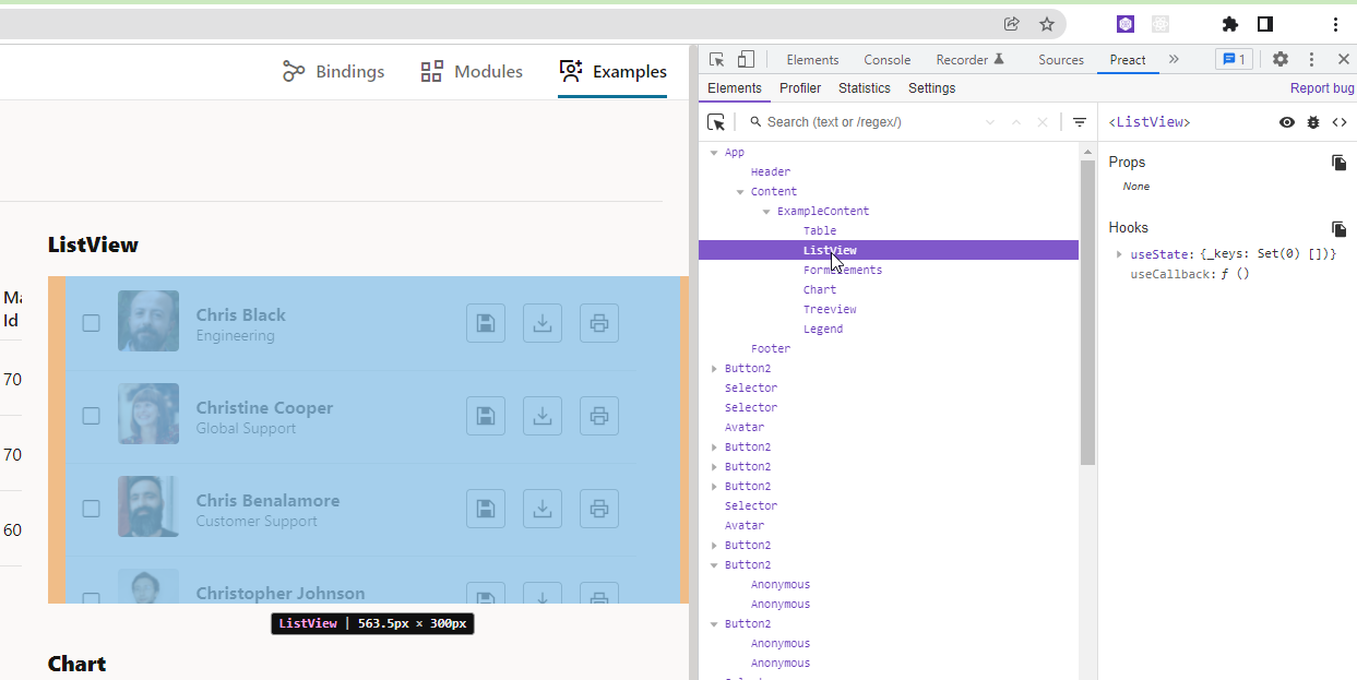

Preact開発者ツールの使用
Preactブラウザ拡張機能をインストールすると、仮想DOMアプリケーションのデバッグ時に、ご使用のブラウザの開発ツールに追加のデバッグ・ツールを提供できます。
Preactは、https://preactjs.github.io/preact-devtools/で様々なブラウザ拡張機能のダウンロード・リンクを提供しています。
appRootDir/src/index.tsファイルに1行目としてpreact/debugのインポート文を含める必要があります:import 'preact/debug';
import './components/app';仮想DOMアプリケーションの作成時に次のインジェクタ・トークンを含めることで、仮想DOMアプリケーションがデバッグ・モード(ojet buildおよびojet serveのデフォルト・オプション)でビルドまたは提供される際、Oracle JETによってこのインポートを含める処理が行われます:
// injector:preactDebugImport
// endinjector
import './components/app';その結果、Oracle JETのインジェクタ・トークンによってインポート文がデバッグ・モードでのみ含まれることが保証されるため、デバッグ・モードでアプリケーションをビルドまたは提供するときにimport 'preact/debug'文を含めたり、リリース用にビルドまたは提供するときに削除したりする必要はありません。
仮想DOMアプリケーションをデバッグ・モードで提供する場合(ojet serveのデフォルト・オプション)、ブラウザの開発者ツールに追加のタブ「Preact」が表示されます。次のイメージでは、ChromeブラウザのDevToolsに「Preact」タブが表示されています。
コンポーネントの階層を表示し、コンポーネントを選択して検査し、仮想DOMアプリケーションに関する問題のデバッグに役立つ他のアクションを実行できます。
