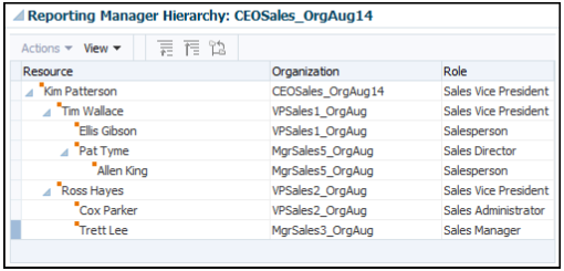

Allen Kingは、Pat Tymeの部下である営業担当です。 このイメージには、Allen Kingのレポート階層および組織詳細が表示されます:
営業担当の退職
このシナリオでは、Allen KingはVision Corporationから辞職し、そのリソース割当は終了日です。 Allenを終了するには、インポート管理を使用して、この表にリストされている属性でソース・ファイル(CSV)を作成してインポートする必要があります。

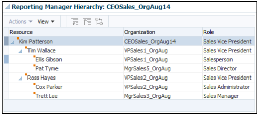

このイメージには、Pat Tymeの組織からAllen Kingが削除された後のレポート階層および組織詳細が表示されます:

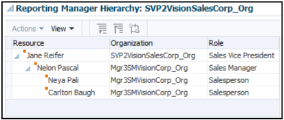

Nelon Pascalは、Jane Reiferの部下である営業マネージャです。 次のイメージに、Nelon Pascalのレポート階層および組織詳細が表示されます:
営業マネージャの退職
このシナリオで、Nelon Pascalは、彼の部下であるNeya PaliとCarlton Baughの2人の営業担当を持つ営業マネージャです。 Nelon PascalはVision Corporationから辞職し、そのリソース割当は終了しています。 リソース組織の営業担当にトランザクションが割り当てられている場合は、別のマネージャが欠員リソース組織メンバーシップをマネージャとみなした後、これらを使用できます。 Nelonのリソース割当が終了する前に、Oracleでは、自分のレポートをNelonのマネージャであるJane Reiferなどの別のマネージャに移動することをお薦めします。 ただし、Nelonのレポートを別のマネージャに移動する場合は、レポートのソース・ファイル(CSV)に追加行を指定し、すべての必須属性を指定する必要があります。 Nelon Pascalを終了するには、属性を含むソース・ファイル(CSV)を作成し、この表にリストされているインポート管理を使用してインポートする必要があります。

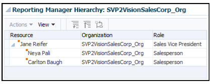

このイメージに示すように、Nelon PascalがJane Reiferの組織から削除された後のレポート階層および組織詳細が示されます。
