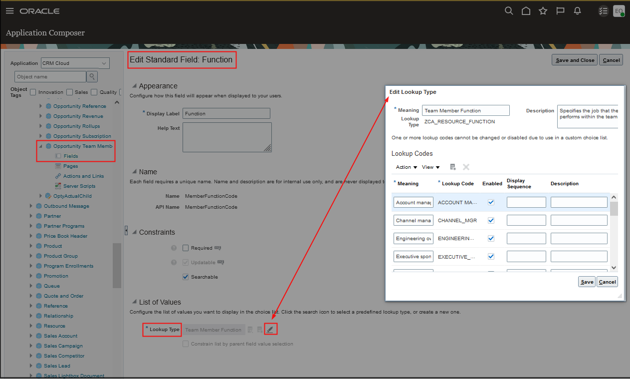

アプリケーション・コンポーザを使用して、「チーム」サブタブから「関数」フィールドに新しい参照値を追加する方法を次に示します。
  1. 営業管理者または設定ユーザーとして営業アプリケーションにサインインします。
  2. アクティブなサンドボックスで作業していることを確認します。
  3. 「ナビゲータ」「構成」「アプリケーション・コンポーザ」に移動します。
  4. 「商談」>「商談チーム・メンバー」>「フィールド」>標準を選択し、「関数」を選択します。
  5. 「関数」チーム・メンバーの固定選択を選択し、次の例に従って「参照タイプ」を編集します:
    ZCA_RESOURCE_FUNCTION参照タイプへのアクセス方法を示すスクリーンショット
  6. 「保存して閉じる」をクリックします
