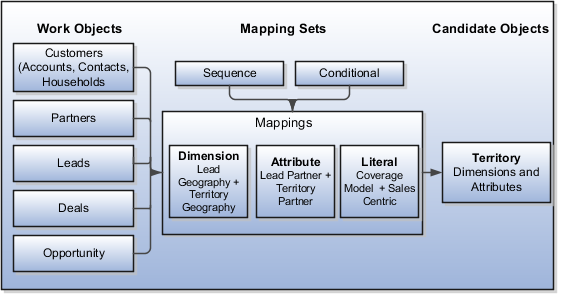

この図は、デフォルトのマッピング・セットおよびマッピングが関連付けられている営業アプリケーションの作業オブジェクトの例を示しています。 マッピング・セットおよびマッピングによってテリトリ・ベースの割当が制御され、作業オブジェクト属性はテリトリ候補オブジェクトのディメンションおよび属性にマップされます。

マッピング・セット
マッピング・セットを使用するとマッピングをグループ化できるため、作業オブジェクトと候補オブジェクトの組合せごとに複数のマッピングを作成できます。 マッピング・セットの概念は、テリトリ・ベースの割当およびルール・フィルタリングを使用するテリトリ・ベースの割当でのみ使用されます。 アカウント、リード、商談、パートナ・アカウントおよびディールのマッピング・セットが事前定義されています。 割当オブジェクトを管理する場合、ユーザーは、組合せまたは作業オブジェクトと候補オブジェクトごとに複数のマッピングを含むマッピング・セットをさらに定義できます。

マッピング・セットおよびマッピングを使用した割当処理
マッピングを設計するときは、テリトリ構成で使用するディメンションと属性、およびこれらのテリトリ候補と作業オブジェクトの照合方法を慎重に検討してください。 また、テリトリ構造で使用される情報のシェイプも考慮します。これは、各マッピングの順序に影響する可能性があります。 テリトリ・ベースの割当処理でこれらのマッピング・セットが使用される順序を識別するために使用される、各マッピング・セットに順序を入力できます。 テリトリ照合で使用するディメンション・マッピングの順序は、パフォーマンスに影響する可能性があります。 最も選択性の高いマッピングの順序番号を最小にしてください。 最小の順序番号を使用することで照合プロセスの最初に実行されるため、テリトリ照合数が最小になります。 順序が指定されていないマッピングは、照合プロセスの最後に一緒に使用されます。
マッピング・セットの順序が重要でない場合があります。 たとえば、2つの事前定義済商談売上割当マッピング・セットがあるとします。 1つ目のマッピング・セットを使用すると、商談/商談アカウントに関する情報とテリトリ情報に基づいて、一致するテリトリが検索されます。 次に、2つ目のマッピング・セットを使用して、商談/商談パートナ情報とテリトリ情報に基づいてテリトリを照合します。 マッピング・セットの順序は入れ替え可能です。どちらのマッピング・セットを先に使用しても、一致する結果のテリトリは同じになります。
リードの場合、マッピング・セットの順序は重要です。最初のマッピング・セットを使用して一致したテリトリによってプライマリ・パートナがリードに追加される可能性があるためです。 この情報は、2つ目のマッピング・セットを使用して実行されるテリトリ照合には重要です。
マッピング・セットを条件付きにして、割当処理中にマッピング・セットを使用するかどうかを制御できます。 たとえば、パートナ・チャネル・マネージャ・テリトリ割当マッピング・セットの条件属性は、値RevenuePartnerIdに設定されています。 売上明細の割当処理中に、その売上明細のRevenuePartnerId属性に値が含まれている場合、このマッピング・セットはテリトリ照合処理で使用されます。
関連候補リージョンのインジケータは、各マッピング・セットの処理によって識別された一致する割当候補をマージするかどうかを制御します。 このインジケータは、割当処理で複数のマッピング・セットが使用されている場合に、一致する候補のマージを制御するために使用されます。 このボックスが選択されている場合、候補はマージされます。 デフォルトでは、候補はマージされません。
ほとんどの実装では、事前定義済のマッピング・セットで十分です。 ただし、ユーザー定義の割当処理が必要な場合は、マッピング・セットを柔軟に使用できます。
