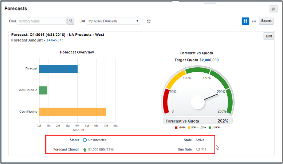

「売上予測」ランディング・ページには、アプリケーション・コンポーザで変更できる次の2つのビューがあります。
  • カード・ビュー
  • 要約表ビュー
カード・ビューの下部に表示されるリージョンを変更できます。 このリージョンではこれらのアイテムを変更できます
  • 既存のフィールドの表示と非表示を切り替えます。
  • カスタム・フィールドを追加します(すべてのタイプ)。
この図は、構成可能リージョンがページ下部で強調表示された「売上予測」ランディング・ページのカード・ビューを示しています。
これは、「売上予測」ランディング・ページのカード・ビューの スナップショットです。
ページの次のコンポーネントは変更できないことに注意してください。
  • 埋込み型分析機能
  • カスタムのボタンおよび処理

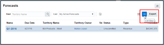

この図は、ランディング・ページの表ビューを示しています。 表のフィールドを構成できます。
これは、「売上予測」ランディング・ページの表ビューの スナップショットです。
