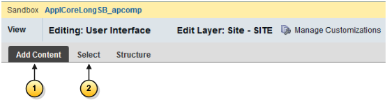

営業ページを構成する場合、ページ・コンポーザは、「コンテンツの追加」モードと「選択」モードの2つのモードのいずれかで使用できます。 次の図に、2つのモードがコールアウトで強調表示されたページ・コンポーザのツールバーの一部のスクリーン・キャプチャを示します。
「コンテンツの追加」モード(次の図のコールアウト1で強調表示)を使用して、ダッシュボードおよび外部向けパートナ・ページのリージョンを移動、追加および編集します。 また、このモードは、保存済検索の作成、検索結果コンテンツの指定、およびページ・コンポーザのUIのナビゲートにも使用します。
ページ・コンポーザを初めて開くときは、「コンテンツの追加」モードになります。 ページの左上隅にある「コンテンツの追加」をクリックしても、このモードを選択できます。
「選択」をクリックしてアクティブ化できる「選択」モード(コールアウト2)を使用して、フィールドや表の列などの様々なUI要素のプロパティを構成します。

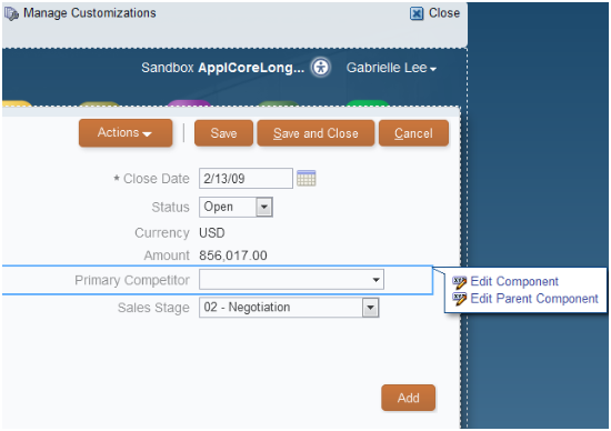

「選択」モードでは、カーソルを移動すると、個別のフィールドと他のUI要素の周囲に境界線が表示されます。
構成をサポートするUI要素の境界内をクリックすると、コンポーネントの編集と親コンポーネントの編集のいずれかまたは両方のオプションを含むメニューが表示されます。
すべてのUI要素が構成をサポートしているわけではないため、これらの編集オプションは常に有効になるわけではありません。

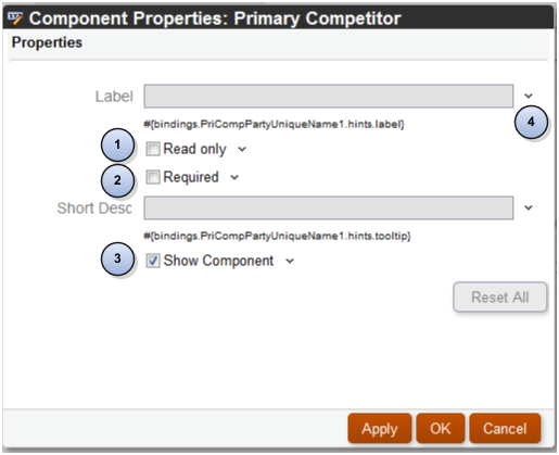

「コンポーネント・プロパティ」ウィンドウを使用して、構成を行います。 すべてのUI要素ですべての構成を使用できるわけではないため、このウィンドウの内容は異なります。 次のスクリーンショットでは、コールアウトを使用して様々なコンポーネントを強調表示しています。
フィールドを読取り専用にするには、「読取り専用」オプション(コールアウト1)を選択します。
フィールドを必須にするには、「必須」オプション(コールアウト2)を選択します。
ノート:フィールドを必須にする前に、フィールドに値を表示する必要があります。 そうでない場合は、このウィンドウを取り消して、最初に値を入力します。
フィールドを非表示にするには、「コンポーネントの表示」オプション(コールアウト3)の選択を解除します。
一部のUIコンポーネントは、製品ビジネス・ロジックを保持するために更新から保護されます。 たとえば、アプリケーションで定義されたセキュリティ権限のためにフィールドが読取り専用になっている場合、ページ・コンポーザで編集可能にすることはできません。
