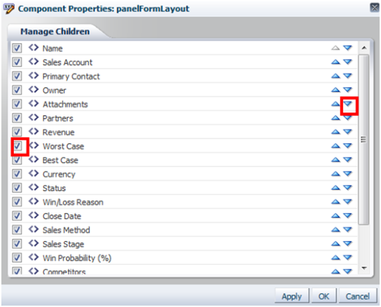

「コンポーネント・プロパティ: panelFormLayout」ウィンドウが開きます。
「コンポーネント・プロパティ: panelFormLayout」ウィンドウで、「最悪ケース」フィールドの横にあるチェック・ボックスの選択を解除します。
次の図は、「最悪ケース」が選択されたコンポーネント・プロパティ・ダイアログ・ボックスを示しています。
「添付」フィールドの右側の下矢印を選択して、「パートナ」フィールドの下に移動します。
2つのフィールドの順序が変更されます。
「OK」をクリックします。

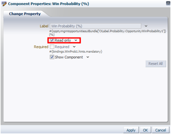

「受注確度」フィールドを読取り専用にするには、次のステップを使用します。
ページ・コンポーザを直接選択モードのままにした状態で、「受注確度(%)」ラベルにカーソルを置いてクリックします。
コンポーネントの編集と親コンポーネントの編集の2つのオプションを含むダイアログ・ボックスが開きます。
コンポーネントの編集オプションを選択します。
「コンポーネント・プロパティ: 受注確度(%)」ウィンドウが開きます。
「コンポーネント・プロパティ: 受注確度(%)」ウィンドウで、「読取り専用」チェック・ボックスを選択します。
次の図に示すように、フィールドが読取り専用になります。
「OK」をクリックします。

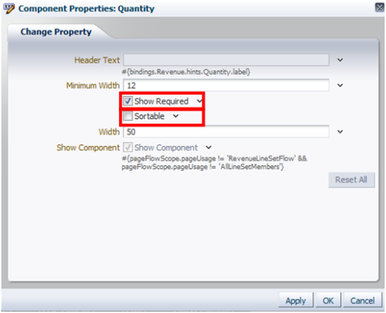

「売上品目」表の「数量」列を必須にしてソートできないようにするには、次のステップを使用します。
ページ・コンポーザを直接選択モードのままにした状態で、「売上品目」リージョンで「数量」列にカーソルを置き、そのヘッダーをクリックします。
必須の表示チェック・ボックスを選択して、必須フィールドにします。
「ソート可能」チェック・ボックスの選択を解除して、列をソート不可として表示します。
次の図は、必須の表示および「ソート可能」チェック・ボックスがある「プロパティの変更」ダイアログ・ボックスを示しています。
「OK」をクリックします。
