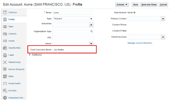

この例では、標準のアプリケーション・テキスト・フィールドである「最高経営責任者名」フィールドを有効にする方法を示しますが、標準アプリケーション・オブジェクトのカスタム・フィールドなどを含め、どのフィールドにも同じ手順が適用されます。 この構成を完了して公開すると、営業担当はグローバル検索、または適応型検索により動作する作業領域の検索ボックスにCEO名を入力して、その個人がCEOであるアカウントを検索できます。 また、アカウント・フィールドで商談を検索できるようにすると、そのアカウントのすべての商談が返されます。
CEO名フィールドをアカウントUIに追加し、このフィールドのエントリを検索可能にする必要があるとします。 次に、フィールドの場所を強調表示した「アカウントの編集」ページのスクリーンショットを示します。

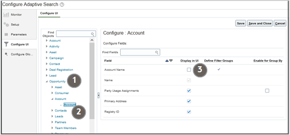

UIでフィールドをフィルタとして使用可能にする
フィールドをフィルタとして使用し、検索結果に列として追加するには、UIでの表示に対して有効化する必要があります。
「適応型検索の構成」ページで、「UIの構成」をクリックします。
フィールドをオブジェクトのフィルタとして使用できるようにするため(たとえば、アカウントの検索時にアカウント・フィールドをフィルタとして使用できるようにするため)、次の手順を実行します。
「UIの構成」タブの左ペインでオブジェクトを選択します。
フィールドに対して「UIで表示」オプションを選択します。
他の関連オブジェクトのUIでフィールドを使用できるようにするため(たとえば、商談検索でアカウント・フィールドをフィルタとして有効化するため)、次の手順を実行します。
「UIの構成」タブの左ペインで、フィルタを有効にするオブジェクトの関連オブジェクト階層を表示します。 たとえば、「商談」(次のスクリーンショットのコールアウト1)を選択します。
オブジェクト階層内でフィールドのオブジェクトを見つけて選択します。 たとえば、「アカウント」(コールアウト2)を選択します。
フィールドに対して「UIで表示」オプションを選択します(コールアウト3)。
「保存して閉じる」をクリックします
