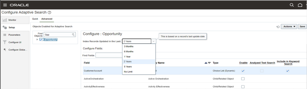

「適応型検索の構成」ページで、 タブをクリックします。
- 「オブジェクトを検索」フィールドで、次のサンプルscreenshot.
に示すように、必要なオブジェクト(商談など)を検索
「最後に更新された索引レコード」ドロップダウン・リストから、適応型検索でレコードの索引付けを保持する期間を選択します。 次の中から選択できます:
- 制限なし
- 1年
- 2年
- 5年
- 3 か月
- 6 か月
ノート: 選択した期間は、レコードの最終更新日に基づいて決まります。 -
「保存」をクリックすると、完全公開がトリガーされます。
- 完全公開の完了後に変更を確認します。
