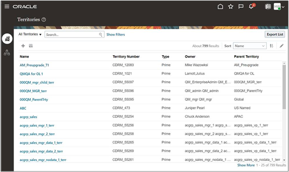

「テリトリ」作業領域を開くと、「テリトリ」タブが表示されます。 タブは、テリトリ所有者の変更やカバレッジの微調整などの個々のテリトリに簡単な変更を加える営業管理者用に最適化されています。
このタブでは、見込み客アカウントを営業テリトリの指定アカウントとして追加できます。 Sales Territory Hierarchy(営業テリトリ階層)タブで、追加する見込み客アカウントは、顧客アカウントの下のアカウント階層の一部である必要があります。
「見込み客」タイプのアカウントを営業テリトリに追加する場合は、プロファイル・オプションをZCA_CUSTOMER,ZCA_PROSPECTに設定して、見込み客に対して「割当に使用可能なアカウント・タイプ」(ZCA_ASSIGNMENT_ACCT_TYPE_ENABLED)プロファイル・オプションが有効になっていることを確認します。トピック「営業テリトリに含める見込み顧客の有効化」を参照してください。

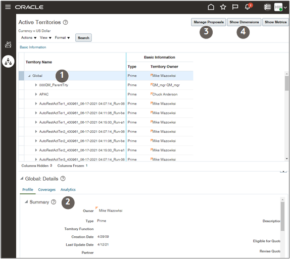

営業テリトリ階層を作成するには、「営業テリトリ階層」タブを使用します。 「営業テリトリ階層」タブでは、テリトリの設定はライブ・テリトリではなく、設定の完了後にアクティブ化する必要がある提案で行われます。 提案を使用すると、ライブ・テリトリに影響を与えずにテリトリの改訂版を作成でき、異なる時期に使用するための異なるバージョンを作成できます。
タブの「アクティブ・テリトリ」ページのスクリーンショットを次に示します。 コールアウトは、ページ上の様々な機能を強調表示および説明しています。
コールアウト番号 |
機能の説明 |
1 |
「アクティブ・テリトリ」ページの左ペインには、アクティブなテリトリが縮小可能な階層として表示されます。 |
2 |
テリトリを選択すると、ページ最下部にテリトリの詳細が表示されます。 |
3 |
「提案の管理」ボタンを使用することで、テリトリの変更内容を備えたテリトリ提案を作成できます。 |
4 |
「ディメンションの表示」、「ディメンションの非表示」ボタンを使用すると、アクティブ・テリトリのリストでディメンションの詳細を切り替えることができます。 |

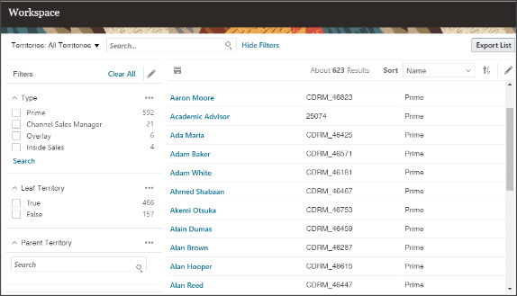

テリトリのギャップおよび重複の問題を解決するためのワークスペースの使用
既存のテリトリのテリトリのギャップおよび重複の問題を解決する必要があるマネージャは、ワークスペースを使用することもできます。 ワークスペースと「テリトリ」作業領域の両方を使用すると、営業担当のみでなく、含まれるアカウント、製品、地理などのディメンション・カバレッジ詳細でもテリトリを検索できます。 ワークスペースのテリトリ機能は、「テリトリ」作業領域の「テリトリ」タブと同じです。 ワークスペースにない機能は、階層を作成および管理する機能です。 これについては、「テリトリ」作業領域に移動する必要があります。
