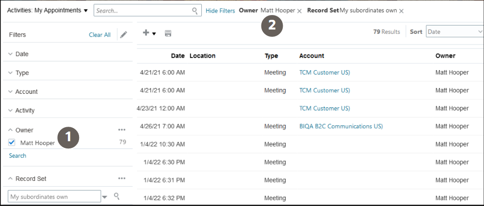

次の図は、レコード・セット(コールアウト1)に基づく検索結果(コールアウト2)を示しています。 Matt Hooperがログインしました。レコード・セットが「自分の部下が所有」の場合は、自分が所有するアクティビティを表示できます
自分の部下レコード・セットに基づくアクティビティの コールアウトがある検索結果が示されています

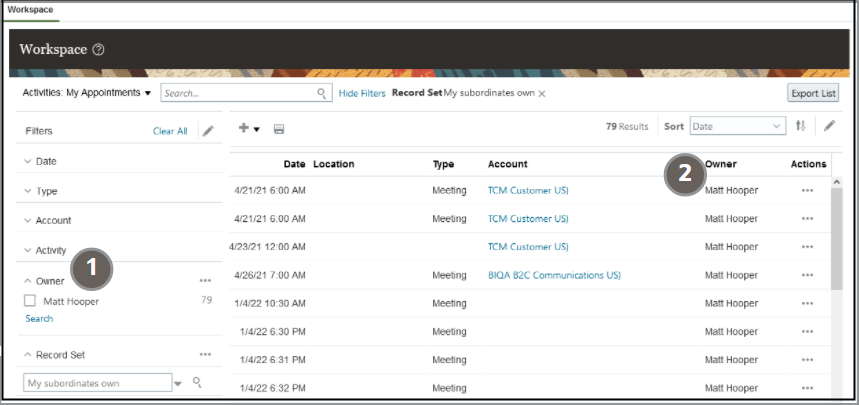

この問題を回避し、アクティビティ・オブジェクトの検索結果の一貫性を両方のUIで維持するには、この図に示すように、所有者フィルタ(コールアウト1)の拡張検索機能を使用して、所有者名をワークスペース(コールアウト2)から除外します。
所有者フィルタが除外されているアクティビティ 検索結果を示しています
