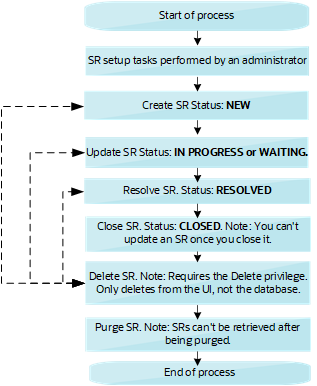

一般的なSRフロー
次のフローチャートはサービス要求の処理フローを説明しています。

SRライフサイクル・フローの一般的な簡単な例を次に示します。
エージェントが顧客からインバウンドEメールを受信します。 これにより、SRが「新規」ステータスで作成されます。
次のいずれかの方法を使用して、SRを作成します。
顧客がSRを作成するためのEメールを送信します。 これには、管理者による設定が必要です。
顧客がDigital Customer Serviceを使用してSRを作成します。 管理者による設定が必要です。
エージェントが「SRの作成」ボタンをクリックしてSRを手動で作成します。
RESTやインポートなどの他の方法を使用します。
エージェントがSRの処理を開始し、SRのステータスを「進行中」に変更します。
次のいずれかの方法を使用して、SRを更新します。
顧客がSRを更新するためのEメールを送信します。
顧客がDigital Customer Serviceを使用してSRを更新します。
エージェントがSRを手動で更新します。
エージェントは、顧客からの追加情報が必要であることを認識しています。 そのため顧客にEメールを送信し、SRステータスを「待機中」に変更します。
顧客がEメールに返信します。 現在、アプリケーションはステータスを「進行中」に戻します。 ここではステータス変更はすぐに使用できないため、アプリケーションで設定が必要です。
エージェントはソリューションを使用して顧客に返信し、SRステータスを「解決済」に設定します。
SRを解決するには、次のいずれかの方法を解決します。
「待機中」ステータスからのSRの自動解決。 管理者による設定が必要です。
顧客がDigital Customer Serviceを使用してSRを解決します。
エージェントがSRを手動で更新します。
SRをクローズするようにESSジョブを構成している場合、SRが解決されてX日が経過したときに、アプリケーションによってSRのステータスが「クローズ済」に変更されます。
