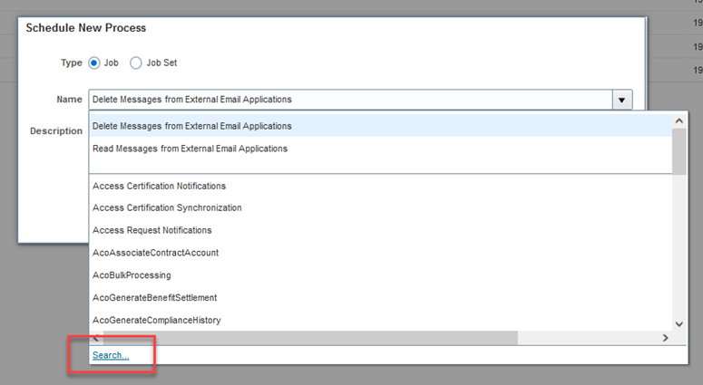

ナビゲータから、ツール、「スケジュール済プロセス」の順に選択します。
「新規プロセスのスケジュール」をクリックします。
「新規プロセスのスケジュール」ダイアログ・ボックスで、ドロップダウン・リストをクリックし、「検索」リンクをクリックします。
検索と選択: 名前ダイアログ・ボックスで、「名前」フィールドに「外部電子メール・アプリケーションからのメッセージの読取り」の任意の部分を入力し、「検索」をクリックします。
結果から「外部電子メール・アプリケーションからのメッセージの読取り」を選択し、OKをクリックしてから、OKを再度クリックします。
