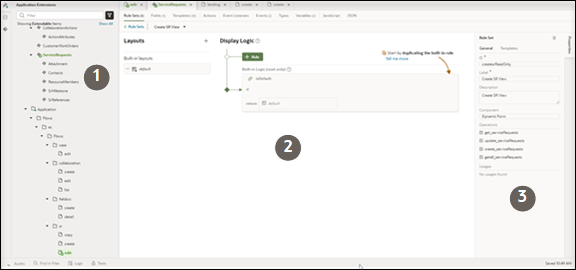

次の図は、VB Studio UIの様々なコンポーネントを示しています:
UIの様々な要素を次に示します:
ナビゲータ(コールアウト1): エクスプローラを使用して、プロジェクト・アーティファクトを表示します。
キャンバス(コールアウト2): ワークスペースを使用して、フォームおよびコンテナを表示します。
「プロパティ」ペイン(コールアウト3): プロパティ・ペインを使用して、プロパティを表示および変更します。
