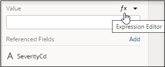

  7. プロパティ・ペインで、次のようにして参照フィールドを追加します:
    1. 参照フィールド・プロパティの「追加」リンクをクリックします。
    2. 「参照フィールド」テキスト・フィールドで、単語を入力し、表示される結果からSeverityCdフィールドを選択し、「フィールドの追加」をクリックします。
  8. 次に、式エディタをクリックします:
    式エディタ・アイコンの詳細。

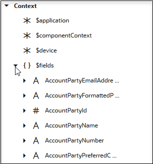

  9. 式エディタで、次の操作を実行して、フィールドが表示されるタイミングを制御する条件を設定します:
    1. コンテキスト・エクスプローラで、フィールド・リストを展開します。
      コンテキスト・リスト。
    2. リストでSeverityCdフィールドを見つけて展開し、「値」をエディタにドラッグします。
