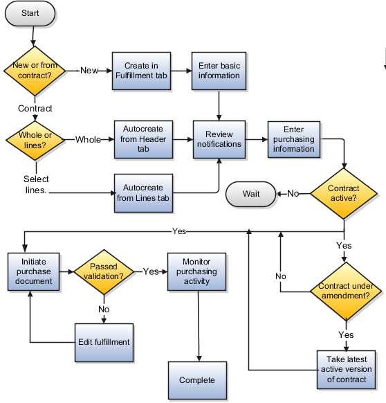

次の図に、契約と非契約の両方の履行明細の作成と処理の方法、およびこれらの履行明細から購買アクティビティを開始する方法を示します。
契約履行の作成
作成する履行が、契約に入力された情報と関連している場合、「履行明細の自動作成」処理を選択して、「契約ヘッダー」タブまたは「明細」タブで履行明細を作成することができます。 契約ヘッダーで「履行明細の自動作成」を作成すると、契約明細ごとに1つの履行明細が作成されます。 「明細」タブでは、履行を作成する契約明細を個別に選択できます。
まったく新しい履行を作成するには、「履行」タブで履行の作成処理を選択します。 購買セクションのフィールドの詳細は、Oracle Fusion Purchasingのガイドを参照してください。

購買文書の作成
「購買オーダーの作成」処理または購買契約の作成処理を選択して購買文書の作成を開始する前に、作成する購買文書で必要とされるすべての購買情報を入力し、契約が承認されるまで待つ必要があります。
複数の契約履行明細から1つの購買文書を作成することができます。 たとえば、購買オーダーの作成時に、契約明細から作成されたすべての履行明細を選択すると、個々の履行明細に対応する明細を含む1つの購買オーダーが作成されます。 複数の履行明細の購買文書を一度に作成する場合、バイヤー、サプライヤ、サプライヤ・サイト、請求先事業所、出荷先事業所などのすべての購買文書属性は、すべての履行明細で同じである必要があります。
入力内容が検証され、必要な情報がすべて入力されたことが確認されます。 エラーが表示された場合は修正し、要求を再発行する必要があります。 履行ステータスが「購買オーダー作成済」または「契約作成済」に変わると、購買文書が正常に作成されたことが分かります。
