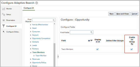

  4. タブの左ペインでグループ化基準に設定するオブジェクトを選択し、オブジェクト階層を開いてチーム・メンバーおよびチーム・メンバーを見つけます。
    「グループ別に使用可能」チェック・ボックスを表示するサンプル・スクリーンショット
  5. 「チーム・メンバー」sフィールドと「チーム・メンバー」フィールドの両方に「グループ化に使用可能」オプションを選択します。
