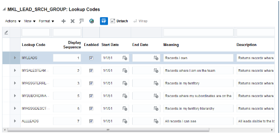

  5. 「参照コード」リージョンで値を編集できます。 下へスクロールしてください。
    「リード検索フィルタ・レコード・セット」参照タイプの「標準参照の管理」ページの「参照コード」リージョンのスクリーンショットを次に示します。
    参照コードおよび値の一部が示されている、
「標準参照の管理」ページの「参照コード」リージョン。
