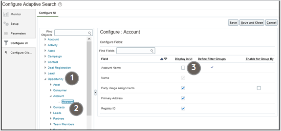

UIでフィールドをフィルタとして使用可能にする
フィールドをフィルタとして使用し、検索結果に列として追加するには、UIでの表示に対して有効化する必要があります。
  1. 「適応型検索の構成」ページで、「UIの構成」をクリックします。
  2. フィールドをオブジェクトのフィルタとして使用できるようにするため(たとえば、アカウントの検索時にアカウント・フィールドをフィルタとして使用できるようにするため)、次の手順を実行します。
    1. 「UIの構成」タブの左ペインでオブジェクトを選択します。
    2. フィールドに対して「UIで表示」オプションを選択します。
  3. 他の関連オブジェクトのUIでフィールドを使用できるようにするため(たとえば、商談検索でアカウント・フィールドをフィルタとして有効化するため)、次の手順を実行します。
    1. 「UIの構成」タブの左ペインで、フィルタを有効にするオブジェクトの関連オブジェクト階層を表示します。 たとえば、「商談」(次のスクリーンショットのコールアウト1)を選択します。
    2. オブジェクト階層内でフィールドのオブジェクトを見つけて選択します。 たとえば、「アカウント」(コールアウト2)を選択します。
    3. フィールドに対して「UIで表示」オプションを選択します(コールアウト3)。
      「商談」オブジェクト、「アカウント」フィールド
および「UIで表示」オプションを強調表示するコールアウトが示された
「UIの構成」タブのスクリーンショット。
