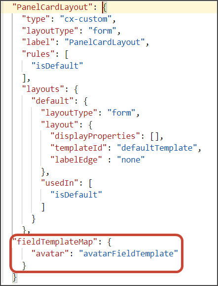

PanelCardLayout
セクションで、次のコードを追加します:, "fieldTemplateMap": { "avatar": "avatarFieldTemplate" }
結果のコードは次のようになります:

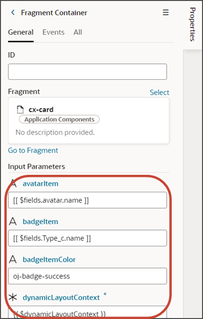

各パネルには、特定のスロットが含まれています。 フィールドのリストから、各フィールドを目的のスロットにドラッグします。
たとえば、フィールドをavatarItemスロットにドラッグ・アンド・ドロップします。
他の目的のフィールドを適切なスロットにドラッグ・アンド・ドロップします。
プロパティ・ペインで、「テンプレートに移動」をクリックします。
テンプレート・サブタブで、コード・ボタンをクリックします。
テンプレート・コードに次のパラメータを追加します。
<oj-vb-fragment-param name="dynamicLayoutContext" value="{{ $dynamicLayoutContext }}"></oj-vb-fragment-param> <oj-vb-fragment-param name="style" value="avatar-card"></oj-vb-fragment-param> <oj-vb-fragment-param name="enableActions" value="false"></oj-vb-fragment-param> <oj-vb-fragment-param name="badgeItemColor" value="oj-badge-success"></oj-vb-fragment-param>
テンプレート・コードは、次の例のようになります。 (次のサンプルには、avatarFieldTemplateフィールド・テンプレートのスタイル指示も含まれています。)
<!-- Contains Dynamic UI layout templates --> <template id="defaultTemplate"> <oj-vb-fragment name="oracle_cx_fragmentsUI:cx-card" bridge="[[ vbBridge ]]"> <oj-vb-fragment-param name="dynamicLayoutContext" value="{{ $dynamicLayoutContext }}"></oj-vb-fragment-param> <oj-vb-fragment-param name="style" value="avatar-card"></oj-vb-fragment-param> <oj-vb-fragment-param name="enableActions" value="false"></oj-vb-fragment-param> <oj-vb-fragment-param name="badgeItem" value="[[ $fields.Type_c.name ]]"> </oj-vb-fragment-param> <oj-vb-fragment-param name="avatarItem" value="[[ $fields.avatar.name ]]"> </oj-vb-fragment-param> <oj-vb-fragment-param name="item1" value="[[ $fields.RecordName.name ]]"> </oj-vb-fragment-param> <oj-vb-fragment-param name="item4" value="[[ $fields.CreationDate.name ]]"> </oj-vb-fragment-param> <oj-vb-fragment-param name="item2" value="[[ $fields.Amount_c.name ]]"> </oj-vb-fragment-param> <oj-vb-fragment-param name="item3" value="[[ $fields.CreatedBy.name ]]"> </oj-vb-fragment-param> <oj-vb-fragment-param name="badgeItemColor" value="oj-badge-success"></oj-vb-fragment-param> </oj-vb-fragment> </template> <template id="avatarFieldTemplate"> <oj-avatar role="img" size="sm" initials="[[ oj.IntlConverterUtils.getInitials($value.RecordName(), $value.RecordName()) ]]" :aria-label="[['Avatar of ' + $value.RecordName()]]" :title="[['Avatar of ' + $value.RecordName()]]" background="green"> </oj-avatar></template>
前に行ったように、「デフォルト」レイアウトに戻り、ドラッグ・アンド・ドロップすることで、さらにフィールドを追加できます。
または、プロパティ・ペインを使用してパネルにフィールドを追加できます。 これを行うには、構造ペインでフラグメント・コンテナ・ノードをクリックします。
次に、プロパティ・ペインの「入力パラメータ」フィールドを使用して、目的のカスタム・オブジェクト・フィールドを追加します。

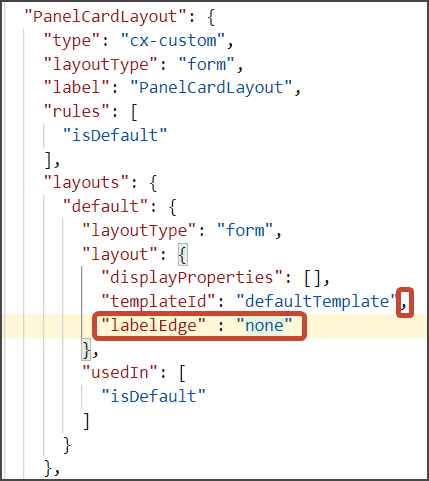

テンプレートのJSONをlabelEdgeプロパティで手動で更新します。
PaymentLineCollection_cタブで、JSONサブタブをクリックします。
PanelCardLayoutの「デフォルト」レイアウトのセクションで、
"none"
の値を持つlabelEdgeプロパティを追加します。この例では、labelEdgeプロパティは次のようになります:

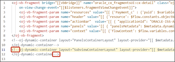

最後に、payment_cの詳細ページから動的コンテナ・コンポーネントをコメント・アウトします。

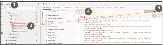

payment_c詳細タブをクリックし、ページ・デザイナ・サブタブをクリックします。
「コード」ボタンをクリックします。
ドロップダウンから「ページ」を選択します。
パネル・リージョンに追加した動的コンテナ・コンポーネントをコメント・アウトします。
ノート: パネル・リージョンにパネルを追加するには、目的のパネルごとに新しいセクションを追加できるように、まず動的コンテナ・コンポーネントのコメントを解除する必要があります。

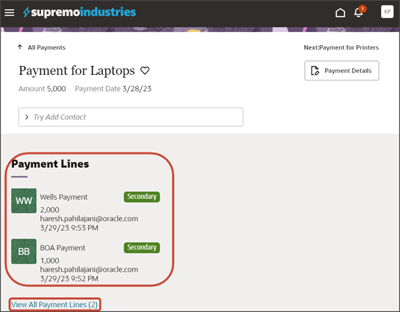

次のスクリーンショットは、データを使用したリスト・ページの外観を示しています。
データが存在する場合は、リスト・ページの任意のレコードをクリックして詳細ページにドリルダウンできます。 ヘッダー・リージョンおよびパネルを含む詳細ページが表示されます。
ノート: 次のスクリーンショットは、データでのパネルの外観を示しています。 テストでは、パネルが空である場合があります。パネルの下部にあるリンクによって、ユーザーはサブビューにナビゲートされます。 「子オブジェクトのサブビューの構成」でサブビューを構成する方法について学習します。

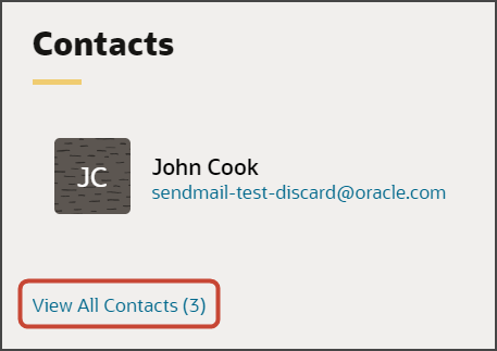

パネルの範囲は小さいため、ユーザーはすべて表示リンクをクリックして、すべてのレコードを表示する2ページ目に移動できます。

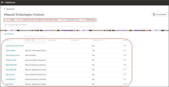

パネルのすべての担当者の表示リンクのスクリーンショットを次に示します。 この例では、パネル自体に1つの担当者John Cookのみを表示する余地がありますが、合計3つのレコードが存在します。 ユーザーは、全担当者を表示リンクをクリックして3人の担当者すべてを表示できます。

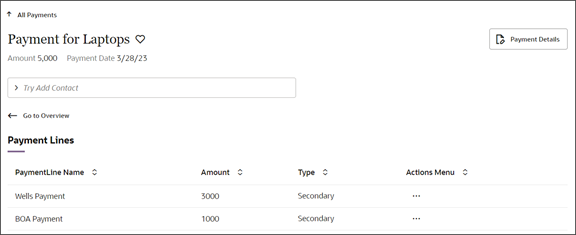

サブビューのスクリーンショットを次に示します。 サブビューには、上部に基本情報リージョンと表が含まれています。 子オブジェクトまたは関連オブジェクトのカスタム・パネルを作成する場合は、このページも作成する必要があります。 このページは、フラグメントを使用して作成できます。

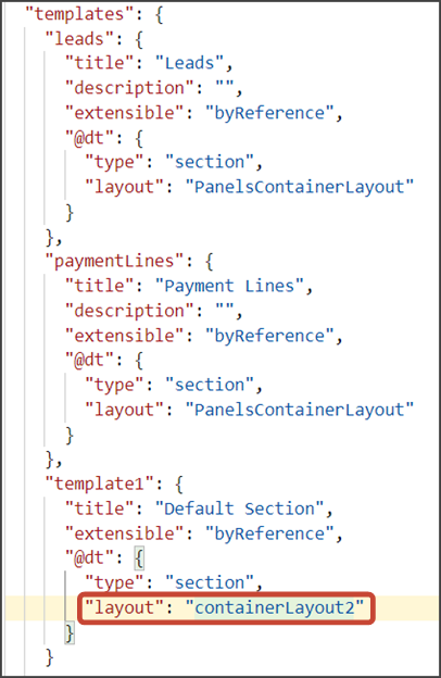

payment_c詳細タブで、JSONサブタブをクリックします。
詳細ページのJSONで、
containerLayout1
の2つのインスタンスの名前をSubviewContainerLayout
に変更します。2つのインスタンスが
"layouts"
セクションと"templates"
セクションに表示されます。 インスタンスが"templates"
セクションに表示される場所を次に示します。

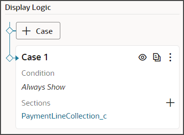

プロパティ・ペインのケース1リージョンで、セクションの追加アイコンをクリックし、「新規セクション」をクリックします。

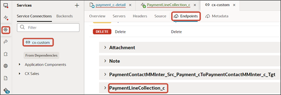

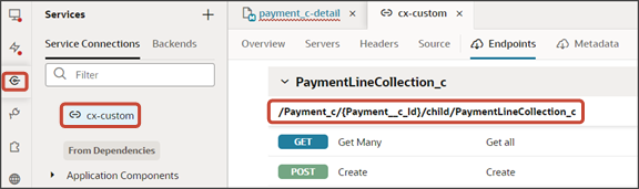

タイトル・フィールドに、REST子オブジェクト名(
など)を使用してセクションのタイトルを入力します。 -
IDフィールドで、値を
に変更します。ノート: REST子オブジェクト名は、サービス接続エンドポイントから取得できます。 -
「OK」をクリックします。

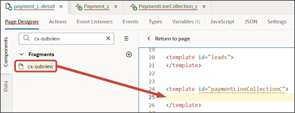

コンポーネント・パレットのフィルタ・フィールドに、
cx-subview
と入力します。 -
cx-subviewフラグメントをテンプレート・エディタのpaymentLineCollectionCテンプレート・タグの間にドラッグ・アンド・ドロップします。
コードが次のサンプルになるように、次のパラメータをフラグメント・コードに追加します。

は、カスタムの最上位レベルおよび子オブジェクトに適した値に必ず置き換えてください。 これらの値をサービス接続エンドポイントから取得します。<template id="paymentLineCollectionC"> <oj-vb-fragment bridge="[[vbBridge]]" name="oracle_cx_fragmentsUI:cx-subview"> <oj-vb-fragment-param name="resource" value='[[ {"name": $flow.constants.objectName, "primaryKey": "Id", "endpoint": $application.constants.serviceConnection } ]]'> </oj-vb-fragment-param> <oj-vb-fragment-param name="sortCriteria" value='[[ [{"attribute": "LastUpdateDate","direction": "desc" }] ]]'> </oj-vb-fragment-param> <oj-vb-fragment-param name="query" value='[[ [{"type": "selfLink", "params": [{"key": "Payment__c_Id", "value": $variables.id }]}] ]]'></oj-vb-fragment-param> <oj-vb-fragment-param name="child" value='[[ {"name": "PaymentLineCollection_c", "primaryKey": "Id", "relationship": "Child"} ]]'></oj-vb-fragment-param> <oj-vb-fragment-param name="context" value="[[ {} ]]"></oj-vb-fragment-param> <oj-vb-fragment-param name="extensionId" value="[[ $application.constants.extensionId ]]"></oj-vb-fragment-param> </oj-vb-fragment> </template>

payment_cの詳細ページから、サブビューの動的コンテナ・コンポーネントをコメント・アウトします。
「コード」ボタンをクリックします。
サブビューに追加した動的コンテナ・コンポーネントをコメント・アウトします。

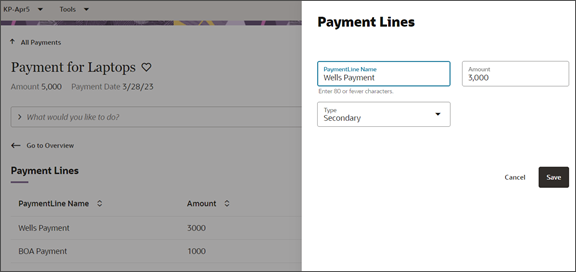

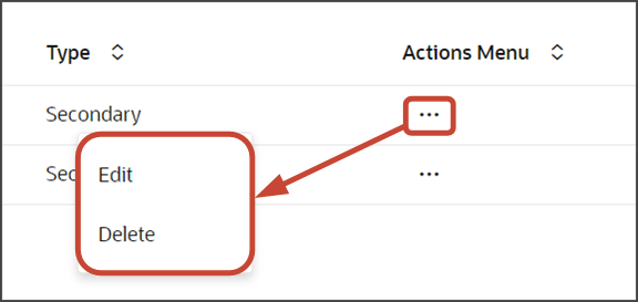

「アクション」メニューには、「編集」と「削除」の両方のアクションがあります。 ユーザーは、「編集」をクリックして支払明細を編集します。

「「アクション」メニュー」>「編集」をクリックして、支払明細を編集します。

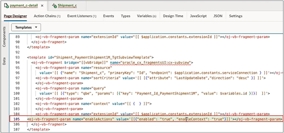

VB Studioで、親オブジェクトの詳細ページを開き、テンプレート・コードを表示します( )
コードでサブビューのテンプレートを検索し、次のパラメータを追加します:
<oj-vb-fragment-param name=âenableActionsâ value=â[[{âenabledâ: âtrueâ, âenableContextâ: âtrueâ}]]â></oj-vb-fragment-param>
</oj-vb-fragment>タグの直前に挿入します。
