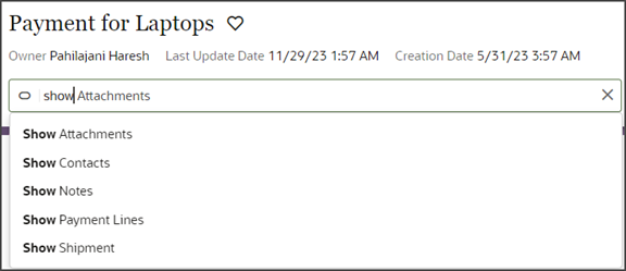

「表示」アクションについて
サブビューを追加すると、常に表示アクションが自動的に作成されます。 アクション・バーに表示アクションが表示され、ユーザーは関連するサブビューを表示できます。 表示アクションはスマート・アクションではなく、手動で作成する必要はありません。 表示アクションに対して行うことができる変更は、ラベルのみです。 各表示アクション文字列はハードコードされていますが、変換可能な文字列に変更できます。
Show Actionとは?
アクションの表示は、両方ともアクション・バーから使用できるため、スマート・アクションと似ています。 ただし、「表示」アクションはスマート・アクションではありません。 かわりに、表示アクションは、ユーザーが様々なオブジェクトのサブビューに移動できるように、特に自動的に表示されるアクションです。
たとえば、次のオブジェクトのサブビューを追加すると、次の表示アクションが自動的に作成されました:
このスクリーンショットは、自動的に生成される表示アクションを示しています。

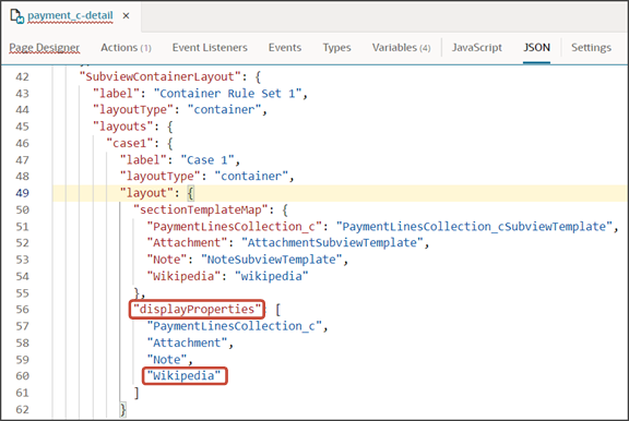

処理ラベルの表示
表示アクションのラベルは、各サブビューの表示プロパティから導出されます。 表示プロパティは、セクションがサブビューに最初に追加されたときに指定されました。 詳細ページのJSONでサブビューの表示プロパティを表示できます。
このスクリーンショットは、サブビューの表示プロパティの場所を示しています。
表示アクション・ラベルは表示プロパティ文字列から自動的に導出されるため、ラベルはハードコードされ、翻訳できません。 必要であれば翻訳できます。
