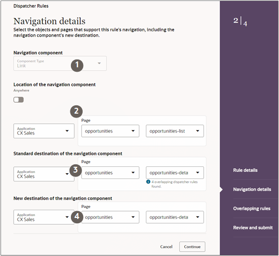

ナビゲーション詳細ステップで入力する内容が重要であるため、このステップの5つのセクションの概要を次に示します。 最後のセクションを表示するには、下にスクロールする必要があります。 ルール作成の詳細な手順は次のとおりです。
セクション 説明
ナビゲーション・コンポーネント(1) このリリースでは、オブジェクト名リンクからのみリンクをリダイレクトできます。
ナビゲーション・コンポーネントのロケーション(2) リダイレクトするリンクのスコープ。 Salesアプリケーションのすべてのページ内のリンクを特定のオブジェクトでリダイレクトしたり、スコープを特定のページに絞り込むことができます。
ナビゲーション・コンポーネントの標準宛先(3)
リダイレクトしているリンクの現在の宛先。 リスト・ページ、詳細ページ、編集ページおよび作成ページのリンクをリダイレクトできます。
ノート: ディスパッチャを使用すると、サブビュー内のリンクをリダイレクトできません。
ナビゲーション・コンポーネントの新規宛先(4) リンクの新しい宛先ページ。 サブビューは詳細ページの一部です。
そのため、リンクをサブビューにリダイレクトする場合は、詳細ページを選択します。

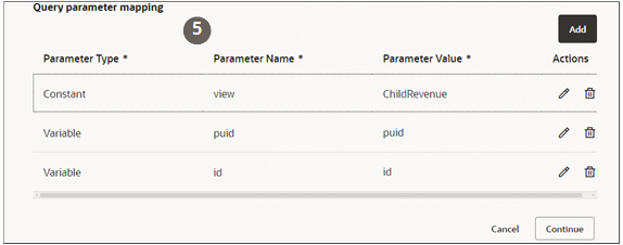

問合せパラメータ・マッピング(5)
リンクをサブビューにリダイレクトする場合は、サブビューURLから取得した値を含む定数を追加して、サブビューを識別します。
編集ページにリダイレクトする場合は、定数を追加:mode = edit.
変数は、CX Extension Generatorによって作成されたすべての標準オブジェクトおよびカスタム・オブジェクトに対して標準です。
最初の4つのセクションが強調表示されたディスパッチャ・ナビゲーション詳細ページのスクリーンショット。
5番目のセクションが強調表示された「ディスパッチャ・ナビゲーション」詳細ページのスクリーンショット。
商談リスト・ページのリンクを製品売上ページにリダイレクトするエントリの例
「ナビゲーション詳細」ステップのセクションに入力して、商談リスト・ページの商談名リンクを「製品」サブビューにリダイレクトします。
  • ナビゲーション・コンポーネントのロケーション
    商談リスト・ページのリンクへのリダイレクトを制限するため、次のエントリを作成します:
    フィールド エントリ
    アプリケーション CX Sales
    ページ 商談
    「第2ページ」フィールド opportunities-list
  • ナビゲーション・コンポーネントの標準宛先
    通常は、ユーザーがリスト・ページで商談名をクリックすると、詳細ページが開きます。
    フィールド エントリ
    アプリケーション CX Sales
    ページ 商談
    「第2ページ」フィールド opportunities-detail
  • ナビゲーション・コンポーネントの新規宛先
    ナビゲーションを詳細ページのサブビューにリダイレクトするため、エントリは標準宛先の場合と同じです。 サブビューは詳細ページの一部です。
    フィールド エントリ
    アプリケーション CX Sales
    ページ 商談
  • 問合せパラメータ・マッピング
    「製品」サブビューにリダイレクトするには、ChildRevenueの値を持つ定数を追加します:
    フィールド エントリ
    パラメータ・タイプ 定数
    パラメータ名 表示
    パラメータ値 ChildRevenue

  10. リンクをサブビューまたは編集ページにリダイレクトする場合は、「問合せパラメータ・マッピング」セクションに定数を追加する必要があります:
    1. 「追加」をクリックします。
    2. 編集ページにリダイレクトする場合は、次のエントリを作成します:
      フィールド エントリ
      パラメータ・タイプ 定数
      パラメータ名 モード
      パラメータ値 編集
    3. サブビューにリダイレクトする場合は、次のように入力します:
      フィールド エントリ
      パラメータ・タイプ 定数
      パラメータ名 表示
      パラメータ値 view=の後に、サブビューURLの最後の部分を入力します。
      商談の製品サブビューのURLの例を次に示します:
      https://<domain>/fscmUI/redwood/cx-sales/application/container/opportunities/opportunities-detail?id=300000009863286&puid=39003&view=ChildRevenue
    ノート: CX拡張ジェネレータで生成された標準サブビューおよびサブビューの場合、アプリケーションは自動的に2つのパラメータを追加: 変数プイドおよびid これらのパラメータは必須です。
    「問合せパラメータ・マッピング」セクションのスクリーンショットを次に示します
    コールアウト 説明
    1 「追加」ボタン。
    2 定数エントリ。
    3 2つの必須変数が自動的に含まれます。
    表で説明するコールアウトを含む「問合せパラメータ・マッピング」セクションのスクリーンショット。
