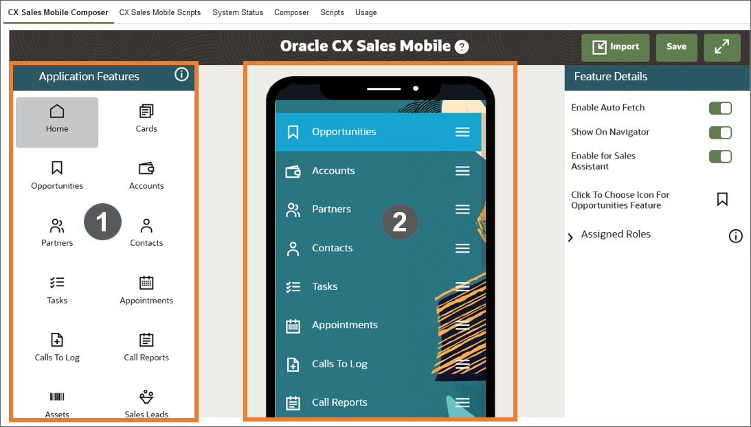

構成ツールは次のようになります。
次の段落で説明されているモバイル構成ツールを示すスクリーンショット
構成ツールの左側には、現在のサンドボックスでCX Sales Mobileについて有効になっている標準オブジェクトおよびカスタム・オブジェクトがリストされた「アプリケーション機能」ペインが表示されます(スクリーンショットのコールアウト1)。 このペインには、オフライン設定やユーザー設定など、CX Sales Mobileについて設定できる設定も含まれています。
構成ツールの中央には、CX Sales Mobileアプリケーションの構成済バージョンがビジュアルに表示されます(スクリーンショットのコールアウト2)。 ページの下部までスクロールすると、+ 機能の追加ボタンが表示され、別の標準オブジェクトまたはカスタム・オブジェクトをアプリケーションに追加できます。
