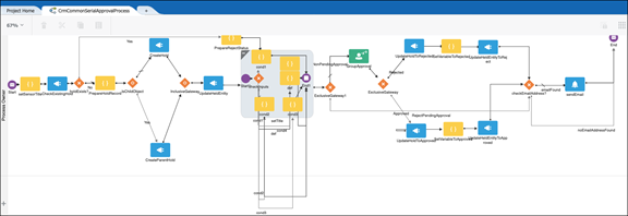

この例では、ExtnBusinessProcessというシード済テンプレートをそのまま使用します。 このテンプレートは、ビジネス・ケースにあわせて編集できます。
このテンプレートの詳細は、「オブジェクト・ワークフローとビジネス・プロセス」トピックを参照してください。
この図は、シードされたテンプレートを示しています。

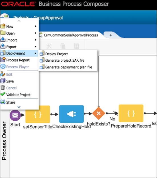

メイン・メニューを使用して「プロジェクトのデプロイ」をクリックします。
この図は、メイン・メニューを示しています。

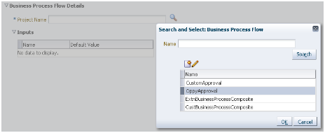

「プロジェクト名」フィールドで、作成およびデプロイした「営業リード承認」プロジェクトを検索して選択します。
この図は、デプロイされたビジネス・プロセス(承認フロー)を検索および選択する方法を示しています。
「OK」をクリックします。
