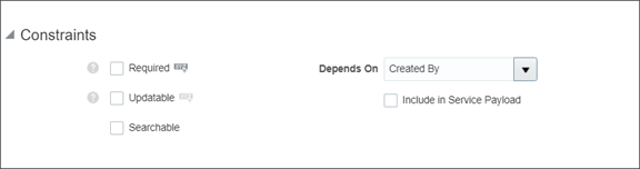

                         制約  |
式ビルダーと選択内容依存リストの使用
「依存先」選択リストを使用して、別のフィールドの値が変更された場合に、(記述した式を使用して)フィールドを自動的に再計算するかどうかを指定します。
 「依存先」選択リストには、同じオブジェクトに属するフィールドのリストが含まれます。 別のオブジェクトの別のフィールドの値が変わった場合に、この計算式フィールドを自動的に再計算する場合は、サーバー・スクリプトを作成する必要があります。

 - 特定のビジネス・ケースで必要ない場合は、RESTコールに算式フィールドを含めないでください。 これを確認するには、「サービス・ペイロードに含める」チェック・ボックスの選択を解除します。
