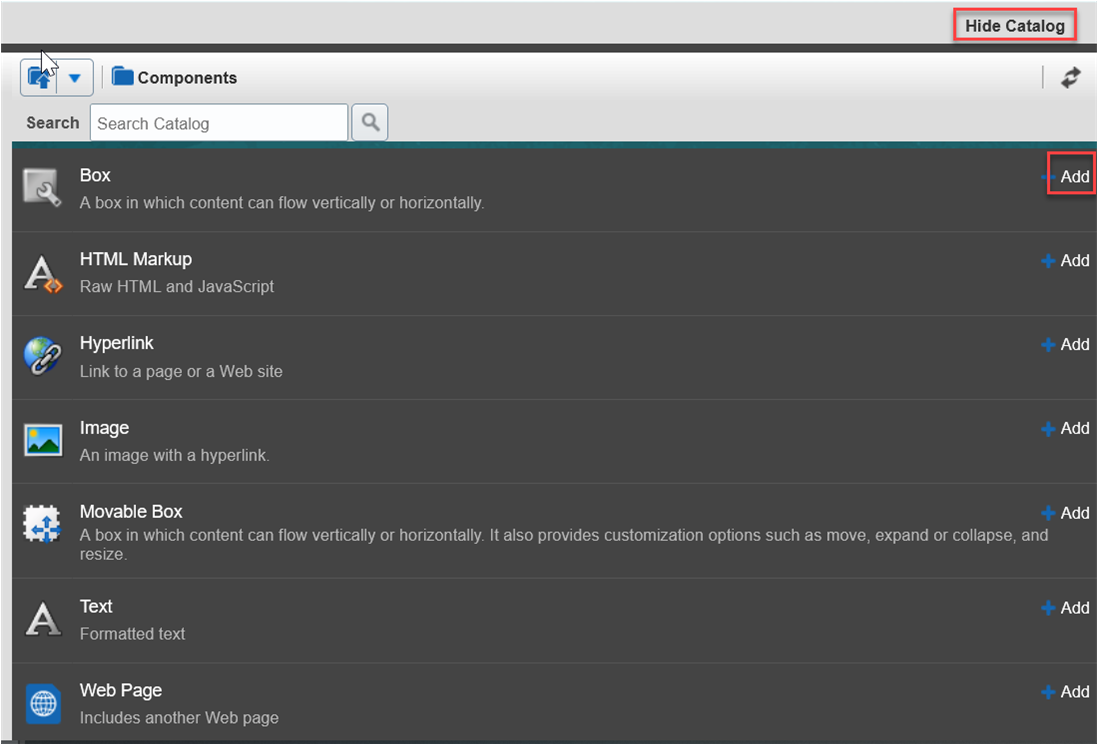

デザイン・ビューでは、選択タブを使用してコンポーネントを追加できます。
ページの右上隅にあるカタログの表示をクリックして、リソース・カタログ・ペインを表示します。
リソース・カタログ・ペインで、「コンポーネント」フォルダを開きます。
ページに追加するコンポーネントに関連付けられている「追加」ボタンをクリックし、「閉じる」をクリックします。
ページの右上隅にあるカタログの非表示をクリックして、リソース・カタログ・ペインを非表示にします。
追加したコンポーネントを選択します。
「ソース」ビュー・ペインで、<component>のプロパティを表示アイコンをクリックします。
必要に応じて、コンポーネントのプロパティを変更します。 たとえば、テキスト・コンポーネントを追加した場合は、表示するテキストを入力します。

ページに追加できるコンポーネントのリストを次に示します:
コンポーネント |
摘要 |
ボックス |
このコンポーネントを使用して、ページにコンテンツを配置できます。 |
HTMLマークアップ |
このシンプルなエディタを使用して、RAWテキストやHTMLタグ(HTML <script>タグに埋め込まれたJavascriptを含む)を入力できます。 |
ハイパーリンク |
このコンポーネントを使用して、ページまたはWebサイトへのリンクを追加できます。 内部または外部のアプリケーションのロケーションを指すことができます。 |
イメージ |
このコンポーネントを使用して、ピクチャ、ロゴまたはリンクさせるイメージをページに追加できます。 |
移動可能ボックス |
このコンポーネントを使用して、ページにコンテンツを配置できます。 コンテンツを移動、展開または縮小したり、サイズ変更することもできます。 |
テキスト |
このコンポーネントを使用して、UIテキストまたはその他の種類の情報コンテンツをページに追加できます。 |
Webページ |
このコンポーネントを使用して、WebCenterアプリケーション・ページのコンテキスト内の他のWebページのURLを指定できます。 |
